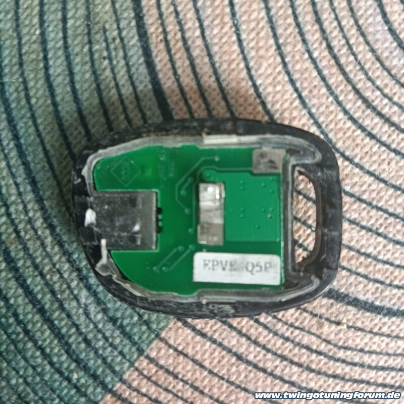

Hallo zusammen, kann jemand für meine Mutter mit diesem Code etwas generieren ? KPVEQ5P steht im Schlüssel. Dankeschön
17.04.2026, 10:44
Nein, das geht nicht.
Erstens nicht weil das bei BJ2001 nicht mehr geht, und zweitens weil dein Precode nicht stimmt. Ist das ein Auto mit Zentralverriegelung oder ohne? Wenn ohne, schau ob der Transponder sich im Schlüssel gelöst hatte. Binde hiermit https://pics.twingotuningforum.de/ Bilder vom Schlüssel und dem Code ein.

Also, der Precode lautet EPVExQ5P
Der Code ist nämlich 8stellig und fängt immer mit "E" an. Man könnte sich jetzt hinsetzen und alle Kombinationen für "x" ausprobieren. Weil der damit generierte Code ein reiner Werkstattcode ist der sich nicht notfallmäßig eingeben lässt, lassich das mal. Ich empfehle dir als Lösung wenn Knopf drücken beim Start nicht mehr hilft das hier https://www.alarm-discount.com/anti-dema...-2001.html Die Jungs brauchen den Code, es reicht allerdings schon die alte Dekoder Platine einzuschicken. Damit bekommen die den Code auch mit raus. Du hast danach zwei komplett neues Schlüssel (mit Bart), Funk, und funktionierender WFS.
