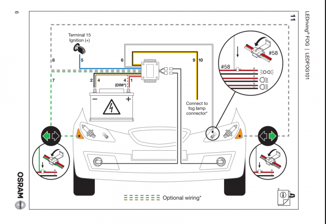

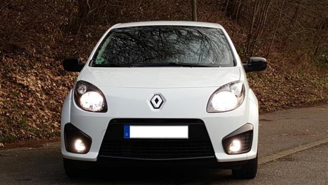

Wieder neues und vielleicht hat jemand eine Idee!
Ich habe nun die Osram Ledriving Fog gekauft und verbaut.
Erstmal vorweg: Kein Vergleich zu den anderen, sowohl was die Verarbeitung das Ergebnis also das Leuchtbild und auch die Art des Anschlußes angeht!
Beworben werden die Osram mit "dimmbar".

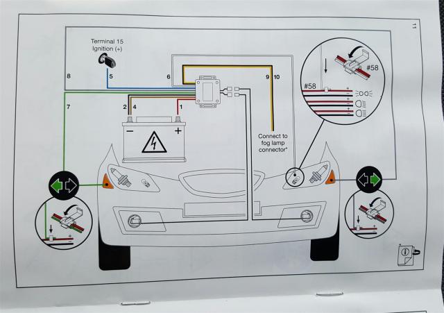

Nachdem ich sie verbaut und angeschlossen hatte schalten sie allerdings bei einschalten des Standlichts ab.
Enttäuscht rief ich am nächsten Tag bei Osram an und mir wurde gesagt das es wohl in der neuen Anleitung nicht mehr abgebildet ist aber durch umsetzen des braunen Kabels von Masse auf Plus wird die Dimmfunktion aktiviert.
Leider wird nur um 20% gedimmt und ich finde das ist nachts doch noch viel zu hell!
Das rote Kabel ist wohl für die Stromversorgung der TFL zuständig denn ohne läuft nichts. Mein Gedanke war nun das bei einschalten des Standlichts auf das braune umgeschaltet wird und man das ganze evtl. mit einem Widerstand mehr dimmen könne, leider bringt das nichts, also entweder wird es weiterhin über das rote versorgt oder wird per PWM gedimmt oder...was weiß ich...vielleicht hat jemand eine tolle Idee?
Habe unten mal beide Versionen der Anleitung angehangen.
#45
Ich lasse dich mal testen und halte mich zurück.
Das hier habe ich ergoogelt http://www.autolichtblog.de/2014/04/09/z...montieren/
Scheinbar ist die Dimmung fest programmiert und für Europa untauglich.
Wie gut oder schlecht das Abbiegelicht funktioniert wäre noch interessant, verboten hin oder her, der Anschluss ist ja beschrieben.
dazu kommt die Farbtemperatur bei Nebelbetrieb von 6000K, völlig unbrauchbar, da wäre 2800K deutlich besser.
Meiner Meinung nach leider auch ein halbgares Produkt.
Ich fände es gut wenn du den lichttechnischen Unterschied in ein paar Worten beschreibst.
Das Osramset ist ja zumindest günstiger.
