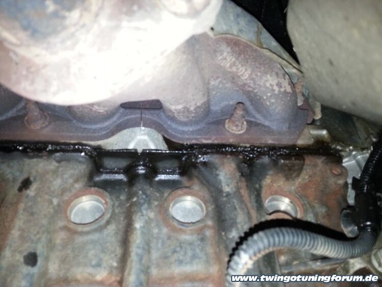

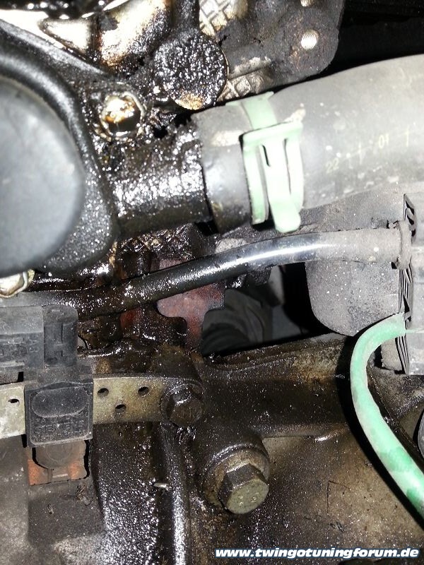

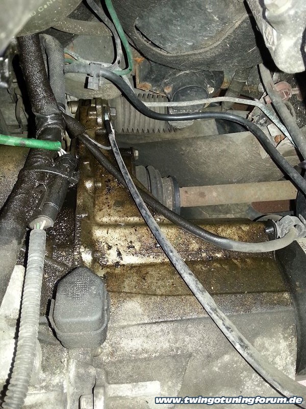

Ich fahre einen Twingo Bj. 2001 Phase 3. Mein Twingo verbraucht relativ viel Öl (kann ich in Zahlen nicht ausdrücken, aber ein Blick in den Motorraum lieferte relativ schnell Klarheit. Nachdem ich den Luftfilterkasten aufgemacht habe, war der Luftfilter auch mit Öl getränkt. Im Luftfilterkasten selber stand aber kein Öl. Dass dies sehr wahrscheinlich die verstopfte Entlüftung ist, habe ich hier im Forum schon gelesen. Allerdings frage ich mich, ob aus dem Luftfilterkasten so viel Öl raussiffen kann, dass das ganze Getriebe von oben eingeölt ist!? Weiß da einer was zu? Um den Ventildeckel hat sich auch was Siff gesammelt, aber das sieht eher aus wie ein schwitzen und nicht wie ein Ölverlust. Die Zylinderkopfdichtung habe ich mir auch mal angeschaut. Diese schwitzt auch, aber ist soweit noch dicht. Zum Schluss noch ein paar Bilder.

also das erste Bild - das ist eindeutig die Zylinderkopfdichtung.
das zweite ist das Getriebe - da könnte das Öl von der Trennstelle Kopf/Block rüberlaufen. Da muß man nur aufpassen, daß kein Öl von oben durch den Schlitz für den OT-geber auf die Kupplung tropft.
das dritte - das wird wohl die "Ölquelle" des Öls auf dem Getriebe sein.
Das kann aus dem Geschlauche der Kurbelgehäuseentlüftung kommen, die entspringt ja in der Nähe des Thermostatgehäuses am Zylinderkopf und mündet dann ins Luftfiltergehäuse - schau mal ob da was ab ist, dann sauber machen und schauen ob frisches Öl nachkommt.
Wenn es nicht von da ist, bleibt wohl nur die Kopfdichtung als Ursache übrig.
