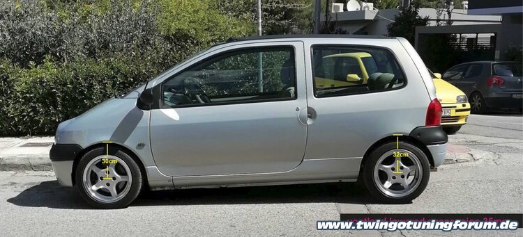

Guten Abend!
Ich wollte fragen, Ihre Erfahrungen mit dem FK Gewindefahrwerk nach all den Jahren und wenn es in der Tat niedriger 7cm sowohl vorne und hinten.
Momentan hat mein Twingo Vogtland Stoßdämpfer und Tieferlegungsfedern (theoretisch 3,5cm Tieferlegung) und ich würde ihn gerne noch etwas tiefer legen (2-3cm mehr).
Lohnt es sich, die Vogtland zu entfernen und auf FK umzusteigen, was die Qualität angeht?
Gibt es andere Qualitäts-Gewindefahrwerke für den C06?

Guten Morgen!
Danke für die schnelle Antwort!
Ich würde meine als hart mit dem Vogtland beschreiben.
Ich weiß eigentlich nicht, ob es ein Sportfahrwerk für Twingo gibt, das den Komfort des Werksfahrwerks beibehält.
Natürlich muss man bei all dem auch das Reifenprofil berücksichtigen. Mit 195/45 erwarte ich keine Wunder.
Haben Sie Ihren Twingo tiefergelegt und wenn ja, um wie viel?
Kann man ihn tatsächlich um 7 cm von vorne nach hinten absenken oder ist es so wie bei den TA Technix, die vorne eine Ziege sind?

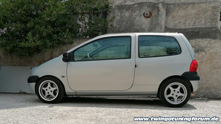

Ich habe den Twingo gut 5 cm tiefergelegt, habe aber auch noch sehr viel Gewinde übrig.
Also kann man da noch viel mehr runter gehen.
Zumindest vorn.
Schau hier einfach mal die Fotos an.
https://www.twingotuningforum.de/thread-...age-4.html

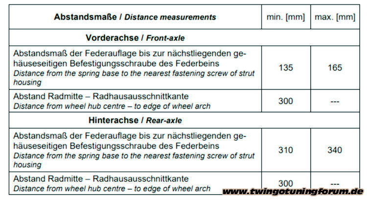

Da ist das Fahrwerk frisch verbaut, und bis heute noch nicht einmal offiziell auf der Straße gefahren, weil ich noch TÜV brauch.
Von der Höhe her ist es aber schon so tief eingestellt, wie es für den TÜV sein muss.
In Deutschland darf ich das Fahrwerk nicht höher einstellen, laut Gutachten.
Tiefer würde noch gehen.
