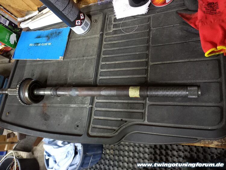

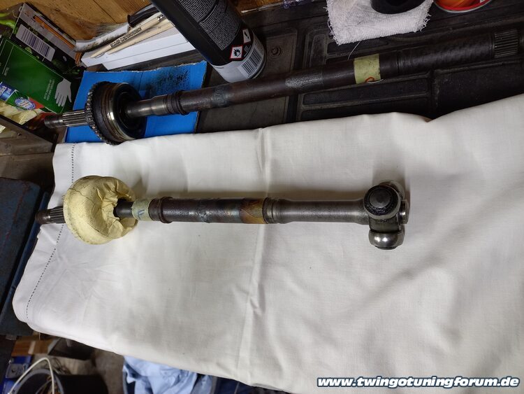

Hallöchen,
ich habe durch den Motorumbau nun die Antriebswellen so bearbeitet, das ich Radseitig die Twingo 1 Welle habe und innenliegend dann die vom Twingo 2.
Ich wollte mir jetzt die Manschetten Radseitig kaufen. Gibt es Empfehlungen welchen Hersteller und welche art von Manschette man nehmen sollte? Ich würde die Gummiartigen vermutlich bevorzugen, als diese aus Thermoplast.
#20

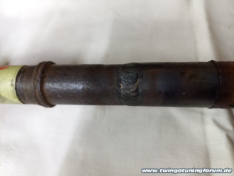

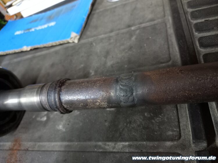

Zeige uns bitte das Ergebnis der Schweißung.
Die Thermoplastischen sind deutlich haltbarer als die Gummimanschetten.
Sie sind allerdings gut wie gar nicht dehnbar.
Gehen also nicht über Wellen mit Tripode radseitig.
Mit Rzeppa radseitig geht das, weil sich diese relativ leicht von der Welle lösen lassen.
Die hätte ich auch, hätte ich die Wahl, zum Zusammenschweißen genommen.
Denn nur bei denen lassen sich alle 4 Gelenke (re-li. i-a) wechseln.
#21
Ah, gut zu wissen. Ich hätte jetzt eher gedacht, das die aus Gummi besser halten.
Bei der Welle von rechts (Beifahrerseite) ging die Tripode leicht ab. Daher habe ich hier kein Problem die Manschetten anzubringen.

Puh... wie habt ihr das verschweißt? Das müsste doch eigentlich reibverschweißt werden... Habt ihr das wenigstens auf einer Drehbank gemacht, damit der Rundlauf halbwegs stimmt? Ich hoffe, dass hat nicht einfach jemand nur in ein V eingelegt und dann mit Elektrodehand zusammengebraten...
#26
Derjenige der es geschweißt hat, hat jahrelang (46 Jahre Berufserfahrung) in einer Firma geschweißt und kennt sich aus. Ich vertraue darauf.
#27
Eine mögliche Unwucht der Welle kann niemand ausschliessen, das wäre es mir nicht wert und da hilft auch unendliche Schweisserfahrung nichts.
#28
Und, was würdest du machen?
Klar wäre Reibschweißen eine der besten Lösungen, aber das sieht schon anständig aus.
Es bedanken sich: C06Toujours
#29
Kann man Antriebswellen auch wuchten?
Bei Kardanwellen geht das ja
#30
(17.02.2025, 13:47)Eleske schrieb: Kann man Antriebswellen auch wuchten?
Ja, die kann man wuchten, das korrigiert aber keinen Winkelfehler vom zusammenschweißen. Deshalb werden solche Wellen ja reibverschweißt oder zumindest unter "Beobachtung und ständigem Richten" auf einer Drehmaschine verschweißt.
Naja, jetzt ist es wie es ist. Daumen drücken und hoffen, dass es passt.
