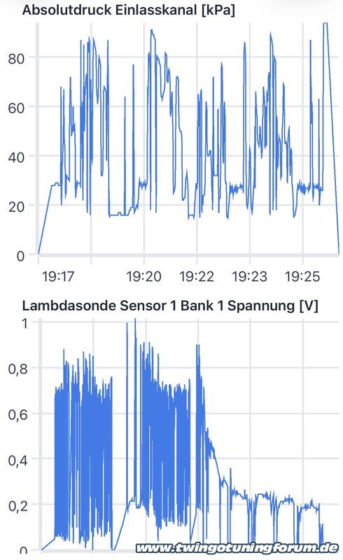

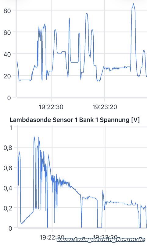

P0130 Fehler und Mehrverbrauch
Habe jetzt mal ein Diagramm mitgeloggt. Schaut aus als ob die Sonde plötzlich nicht mehr richtig regelt!
[img][Bild: twingo-20211354-FSk.jpg][/img]
[img][Bild: twingo-20211439-mT7.jpg][/img]
