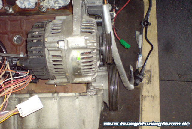

...passt leider nicht so ganz. Da muss ich noch kräftig mit der Flamme dran!!
[Bild: 108dd7888726448b75c3c9e746dda2f0.jpg]
Desweitern muss bei dem Motorumbau auch noch die Lima von vorne nach hinten gebaut werden, weil wo die K4M lima sitzt kommt ja das neue Motorlager hin.
Der Vorteil ist da der K7M und der K4M den gleichen Motorblock haben, past auch die K7M Lima hinten an den Motor. Die alten Aufnahmen sind alle noch vorhanden. Smile
Doch leider fluchten die Riemenscheiben noch nicht ganz. Da werde ich noch eine Distanzstück drehen müssen.
[Bild: cde7b7f153b82d06cda3662ca8617bae.jpg]
Und zu guter letzt, da muss der Motor rein Smile Aber dazu gleich mehr...
