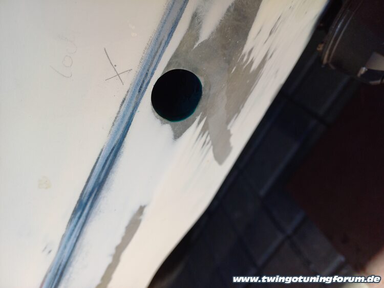

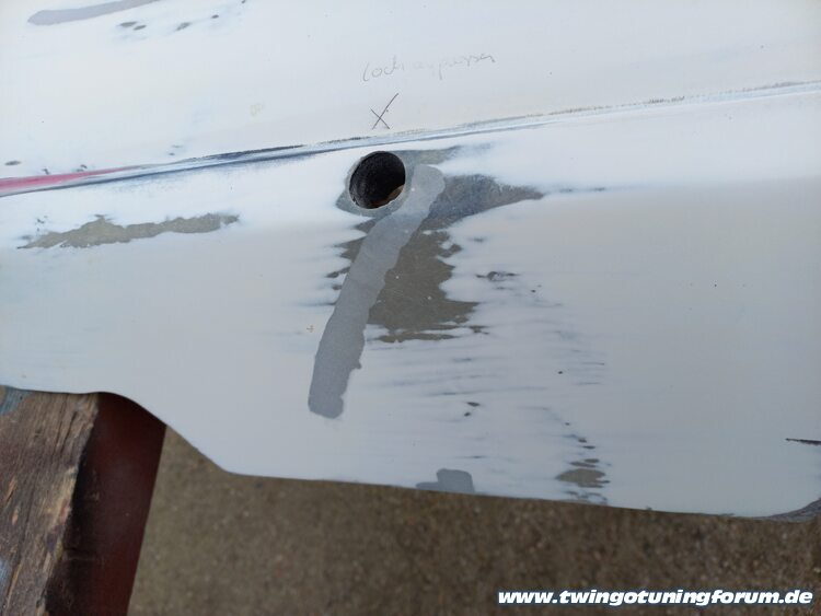

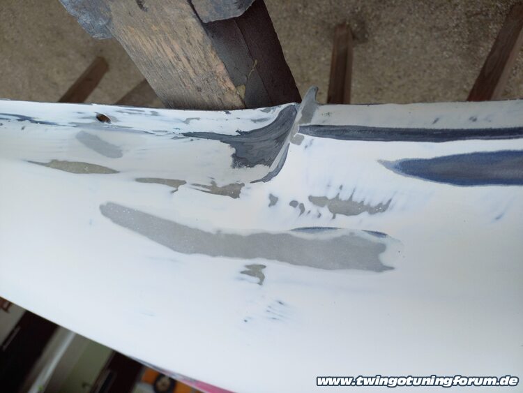

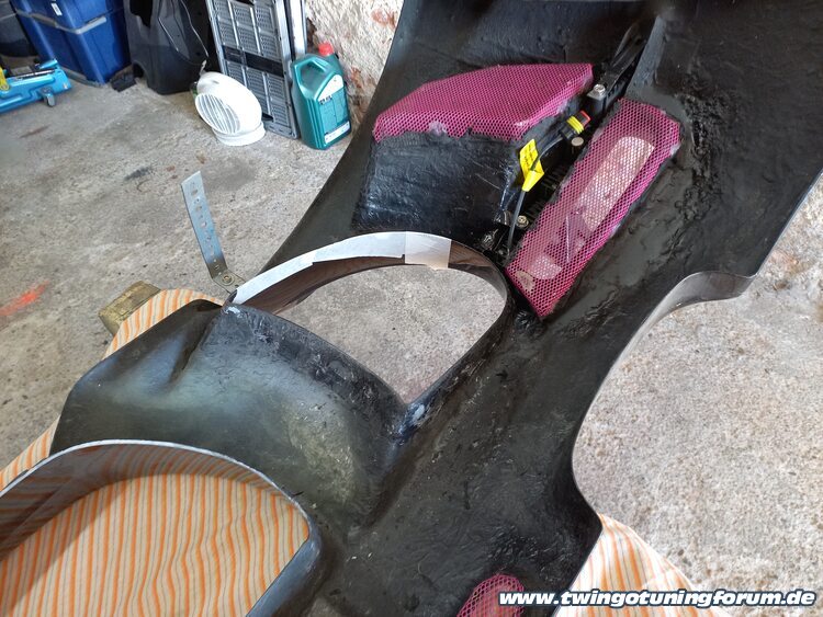

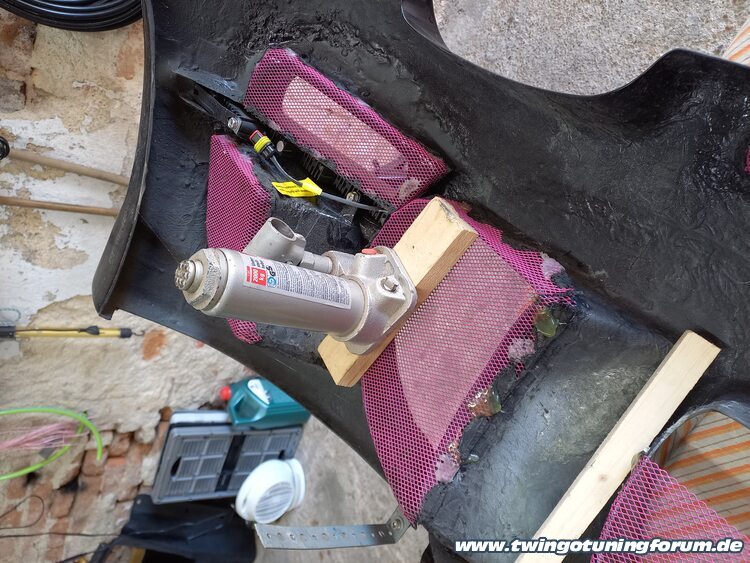

Die Heckschürze ist nun bereit für die Lackiererin. Ich habe alles abgeschliffen und auch versucht die Form wieder herzustellen. Weiterhin habe ich noch gleich geschaut wegen den Parksensoren, da manche doch etwas weiter raus saßen als gewünscht und ein Loch musste ich etwas spachteln.
[Bild: twingo-26200926-bi1.jpg]
[Bild: twingo-26200934-Elj.jpg]
[Bild: twingo-26201001-oW1.jpg]

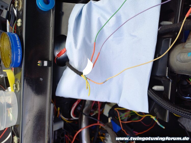

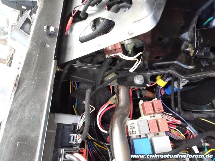

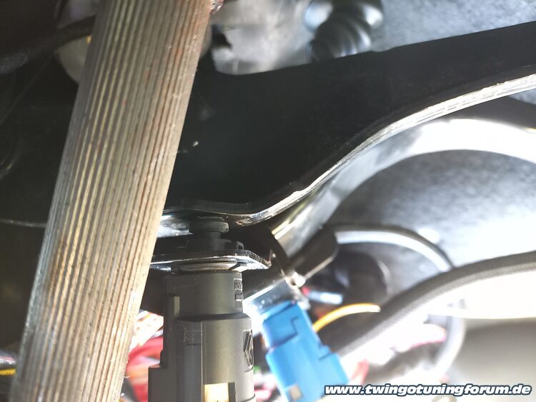

Dann hatten wir uns mit der Bremse beschäftigt. Wir hatten ja letzten schon bemerkt, dass der Bremslichtschalter was bewirkt. Der Bremslichtschalter macht nicht nur das Licht, sondern auch etwas mit der Einspritzung und den Tempomaten. Ich habe einen neuen bestellt, vorerst. Wir haben dann gemerkt, wenn wir den Schalter aus seiner Halterung raus machen, dass das Bremspedal noch ein Stück höher kommt. Also, Schalter raus und geschaut was mit der Bremse ist. Alles Schick. Schalter drin, Bremse wieder etwas fest, da das Pedal nicht ganz nach oben kann. Es ist nicht viel, aber das kann natürlich das System stören. Kurzer Hand, den Halter für das Schalter etwas umgebogen und nun ist alles wie es soll. ABS wird später nochmal getestet, da der Twingo gerade nicht fahrbereit ist.
[Bild: twingo-26201047-xXS.jpg]

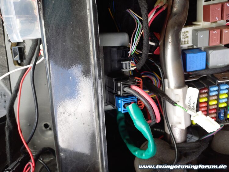

Thema Servolenkung. Da die vom T1 ja nicht mit dem T2 kommunizieren kann, haben wir uns entschieden, die vom T2 zu nutzen, also nur das Steuergerät. Denn der Motor bekommt ja an sich nur Strom. Der Geber für die Lenkradwinkelstellung ist vom Anschluss her genaue wie der andere (Haben uns sogar die Platinen angeschaut). Plus und Minus wieder dran. Funktionstest leider nicht bestanden. Die Servo wird abgeschalten nach ca. 10 Sek. Man hörte ganz leicht den Motor arbeiten. Fehlercode 5630 Motor, variable Servolenkung. Hilft uns leider nicht weiter. Wir vermuten, das der Motor zu viel Strom erhält. Der vom T2 ist größer.
Könnte man hier ggf. mit einem Widerstand arbeiten, der etwas Strom wegnimmt, damit der Motor nicht zu viel bekommt oder wäre das vielleicht sogar dem Motor egal? Wir hatten schon vermutet, das Plus und Minus anders sind, aber auch das macht den gleichen Fehler.
[Bild: twingo-26201151-1Vm.jpg]
[Bild: twingo-26201200-SSN.jpg]
[Bild: twingo-26201221-65B.jpg]

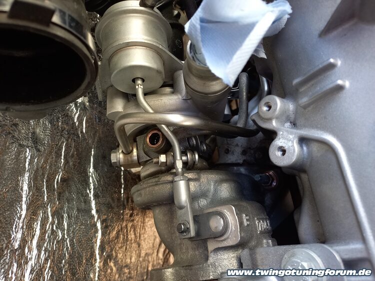

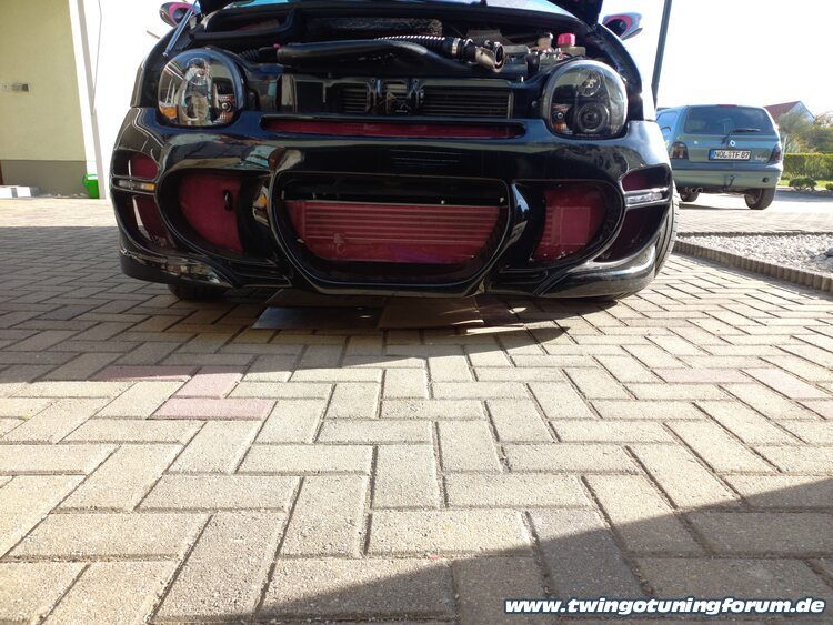

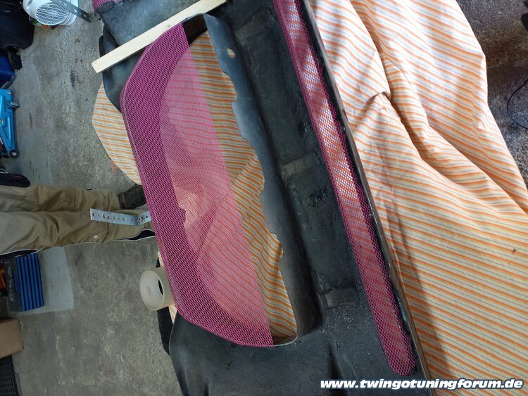

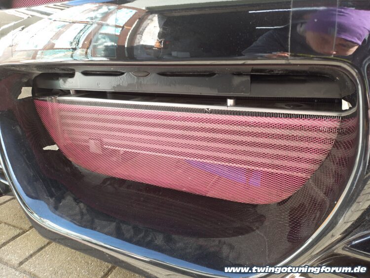

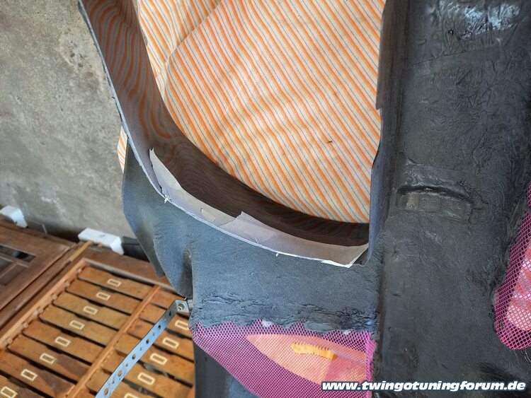

Dann kam noch die Front. Der Ladeluftkühler hängt wie er soll, muss da noch Bilder von den Haltern machen. Front dran und geschaut wo ggf. der LLK dran kommt. Bissl was geschliffen und Gitter mal wieder dran gemacht. Eine kleine Stelle ist noch, aber da Beule ich etwas das Gitter aus. Ansonsten passt alles super. Das Gitter in der Mitte wird neu gemacht und Höhe gezogen.
[Bild: twingo-26201324-Uqv.jpg]
[Bild: twingo-26201403-AVg.jpg]
[Bild: twingo-26201408-Aza.jpg]
[Bild: twingo-26201338-pxF.jpg]
[Bild: twingo-26201443-Zkd.jpg]
[Bild: twingo-26201433-IG5.jpg]
Als nächstes wird die Front zu Ende gemacht, dann nochmal das ABS testen, ob es diesmal tatsächlich geht. Dann den Turbo wieder dicht bekommen und die Servo an den Start bringen. Immer wieder was Neues auf dem Plan.

Zum Servomotor.
Ich glaube nicht dass das Steuergerät merkt wie groß der Motor ist.
Funktioniert die Servo denn wenn sie läuft?
Mit vertauschter Polung des Motors auf keinen Fall, denn der wirkt dann ja nicht unterstützend sondern hält dagegen.
Die Servo geht nicht so richtig. Man kann nicht sagen, das sie gar nicht geht, aber auch nicht, das diese voll da wäre.
Wo wir die vom T1 hatten, ging die Servo ohne Probleme, nur der Tacho hat halt die Servo als Fehler angezeigt. Ich brauche die Servo vom T2 sonst geht der Lenkwinkelsensor nicht, da dieser darüber läuft. Und geht der nicht, geht das ESP nicht.
Wenn wir den Motor starten, hört man beim Hin und Her lenken im Stand den Motor der Servolenkung, das klinkt komisch. Den hört man ja sonst nicht. Das kann man so für ca. 10 Sekunden machen und dann sperrt das Steuergerät den Motor bzw. schaltet diesen ab. Als Fehler steht der oben genannte drin. Lösche ich diesen, kommt die Meldung Fehler nicht löschbar und es stehen zwei andere Fehler drin, die nichts mit der Servo zu tun haben. (Stromkreis Gurtstaffer und noch was anderes. Vielleicht ist die Übersetzung aber auch Fehlerhaft, das muss ich nochmal nachschauen, was die Codes bedeuten.)

Und den Fehler mit dem Bremslichtschalter kenne ich vom Kangoo 1.
Da ist das Problem nicht der Schalter selbst, sondern meistens der Stecker, der den Kabelbaum vom Bremslichtschalter mit dem des Gaspedals verbindet.
Ich weiß nicht, ob die T2 da auch so anfällig auf dem Stecker sind.
Beim Kangoo gibt es da nur eine Lösung, die dauerhaft funktioniert: Stecker raus, und alles zusammenlöten.
