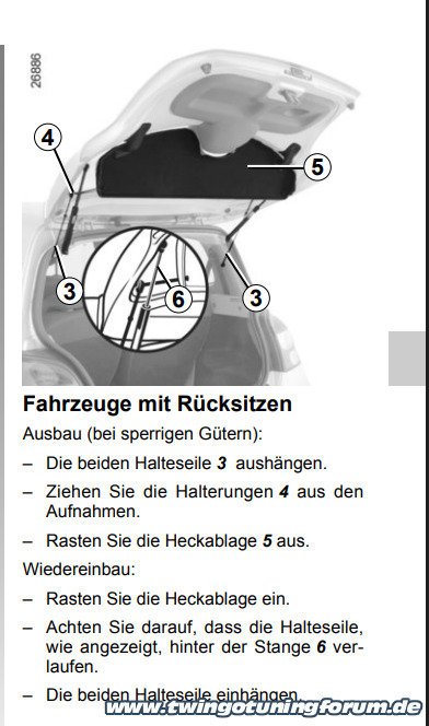

hat jemand nen Trick auf Lager, um diese Freunde hier auszubauen ohne selbige zu beschädigen? Nachkaufen kann man die ja scheinbar nirgends oder ich bin zu doof zum Suchen (könnte ich ja aufs Alter schieben).
Ich komme ja nicht an die zwei "Flügel" innerhald der Hecklappe

Blöde Frage: Was macht man mit den Clips? Ich habe zwar einen Twingo 2, aber auch die Clips und das Handbuch sagt nichts dazu.

Dem Foto nach würde ich sagen dass dort ein Spreizdorn eingesetzt ist den man raus bekommen muss.
Warum soll das Teil raus?

das ist die Führung für die Seile links und rechts, an denen die Hutablage / der Kofferraumdeckel hängt.

(02.09.2025, 07:04)Orange schrieb: das ist die Führung für die Seile links und rechts, an denen die Hutablage / der Kofferraumdeckel hängt.
Vielen Dank. Leider ist das im Handbuch des Twingo 2 quasi nicht beschrieben

@V32001: Lanni hat (zumindest laut Profil) einen Twingo 1. Da funktioniert das mit den Seilen anders. Man kann die Hutablage dazu „zwingen“, oben zu bleiben, statt automatisch beim Schließen runter zu klappen. Und muss sie somit nicht ausbauen.
In Deinem Bild müsste es die Nummer 4 sein, aber beim Twingo 2 kenne ich mich nicht aus.
