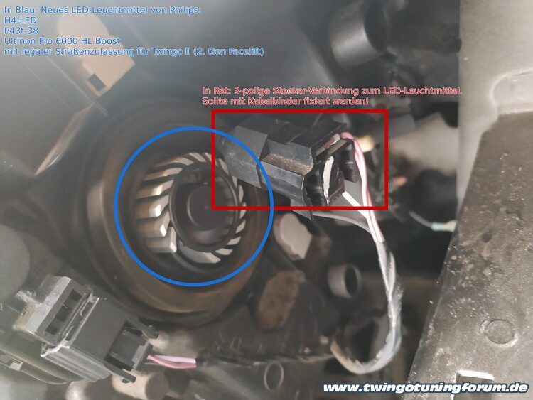

  • Einbau Philips LED Leuchtmittel

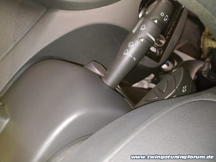

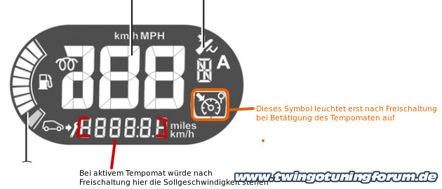

Also der Tempomat Regler an und für sich muss nicht freigeschaltet werden. Der funktioniert quasi out of the box.
Aber, damit die Sollgeschwindigkeit im Display angezeigt wird, muss dies dem Display kommuniziert werden. Das muss dann wohl freigeschaltet werden. Also wer will, kann damit auch ihne Freischaltung fahren...Es funktioniert. Mache ich ja momentan auch noch.
Aber damit es vollständig ist, und mensch die eingestellte Sollgescchwindigkeit sieht, werde ich es bei der nächsten HU freischalten lassen.
Ist ne Comfort-Sache....aber das ist so ein Tempomat an sich ja eh.
Und zwar habe ich momentan das "Problem", wenn ich beispieslweise auf der Autobahn fahre und von sagen wir 100 auf 140 mit Tempomat beschleunigen will (also nur durch Tastendruck ohne Betätigung des Gaspedals), dass ich dann 20 mal den + Taster drücken muss. Verzähle ich mich und drücke beispielsweise 21 mal drauf, lande ich am Ende bei 142 km/h...Da der Regler auch nicht sehr präzis aarbeitet (+-2 km/h) kann es beim Beschleunigen dann auch schon mal auf 144 gehen. Wenn dann ein 130er Blitzer kommt, bin ich am A* Wink
Also wüsste ich gerne welche Geschwindigkeit ich eingestellt habe, damit ich nicht ständig auf den Tacho schauen muss, sondern mich ganz auf die Straße konzentrieren kann und den Regler machen lassen kann. und diese Anzeige muss freigeschaltet werden. Das sähe dann so aus:

Hier ein Bild der LED Scheinwerfer:
[Bild: twingo-27121931-2Mq.jpg]

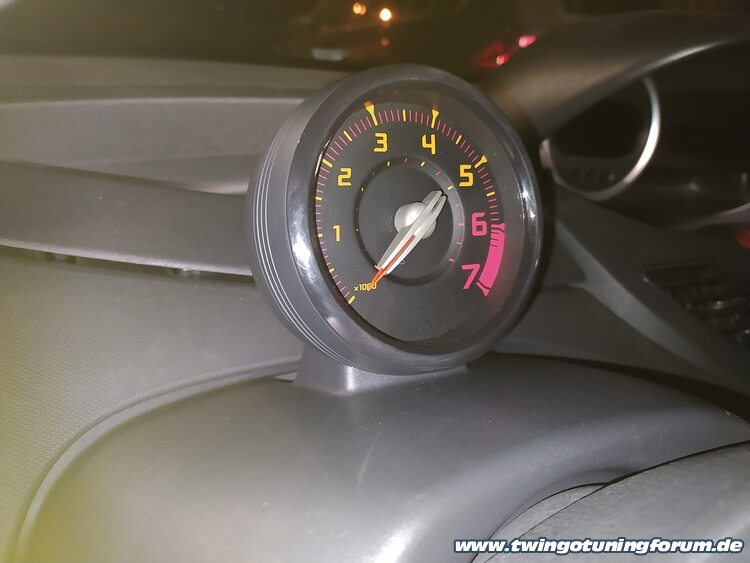

Kleines Update:

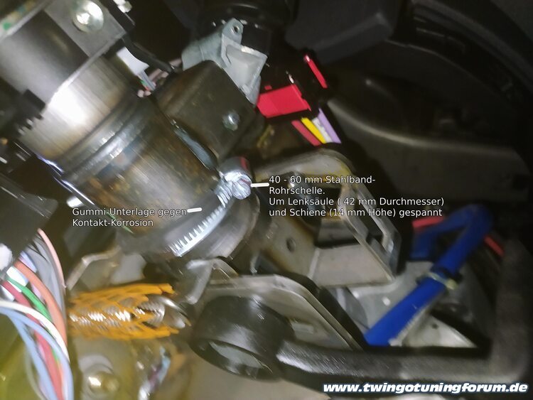

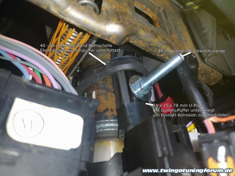

Der Drehzahl Tacho ist nun Mechanisch installiert.
Dazu habe ich mich an den Beispielen aus dem Twingoforum orientiert, aber es etwas anders gemacht....nicht, dass mensch hier viel Optionen hätte:

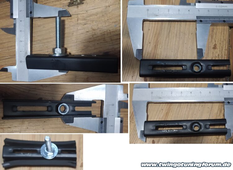

Und zwar mit
  • einer Rohrschelle (Metallband zum Schrauben für 40 - 60 mm Rohre)
  • etwas Gummipolster, damit kein Metall an Metall liegt
  • Einer U-Profil Schiene aus dem Baumarkt für 0,99 € für Regalmontage:
    ---78 mm lang---15 mm breit---14 mm hoch
  • Eine M6 Gewindestange (40 mm lang)
  • 5 Stck. M6 Muttern
  • 2 Stck. M6 Unterlegscheiben
[Bild: twingo-02192258-d29.jpg]
Hier die mechanische Anbindung:
[Bild: twingo-02192701-mUn.jpg]
Unten ist die Stahl-Band-Schelle zu sehen:
[Bild: twingo-02192948-nE9.jpg]
Und hier nochmal ein Bild der Schiene:
[Bild: twingo-02193537-zRl.jpg]
Elektrisch muss ich da noch ran....Der Tacho sitzt jetzt also nur "tot" hinterm Lenkrad. Aber es sieht schonmal cool aus. Wer braucht da schon mehr? Getestet hatte ich den Tacho bereits am OBD-Adapter. Aber nun soll er ja fest verdrahtet werden. Dazu muss ich mir noch überlegen, woher ich die Sicherung F18 nehme....

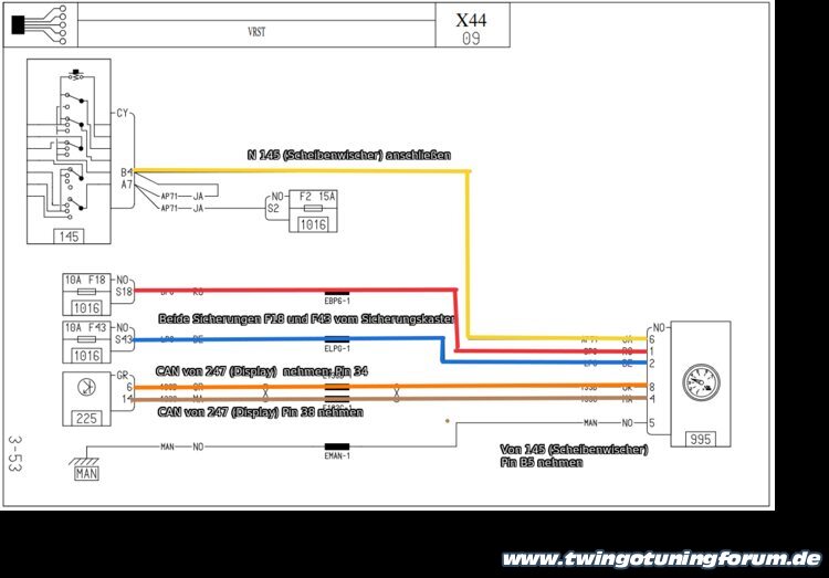

Für andere dies nachbauen wollen, wie viele Kabel u welche Farben haste vorliegen?
#21
YTwingo3
Leider bin ich heute an der Elektrik verzweifelt und nicht fertig geworden, weil ich die falschen Pins zum richtigen Stecker bestellt hatte Rolling Eyes
Die neuen pins kommen frühestens in ner Woche, und ich habe jetzt erstmal gefrustet keinen Bock mehr Sad
Daher kann ich euch leider noch keine komplette Anleitung dazu geben. Wenn ich alles fertig habe (was aber wie gesagt noch etwas dauern kann), stelle ich wieder eine komplette Anleitung rein.
Aber nun zu deiner Frage.
Es werden 6 Kabel benötigt:
4x 0,5 mm² und 2x 0,35 mm²....aber ich habe alle in 0,5 mm² genommen, was kein Problem sein sollte
  • 1x Schwarz (Masse)
  • 1x Rot (dauerplus)
  • 1x Gelb (Zündplus)
  • 1x Blau (Licht)
  • 1x Braun (CAN)
  • 1x Weiß (CAN).

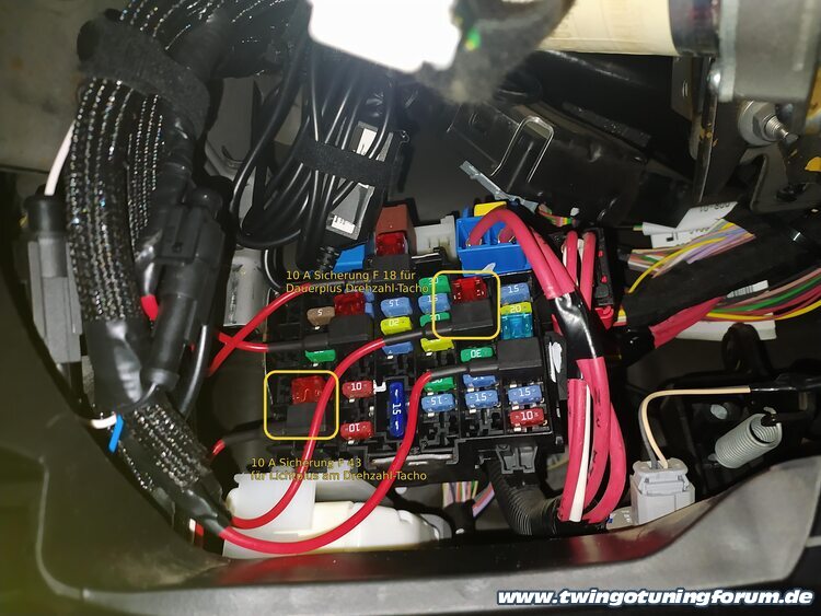

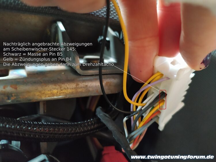

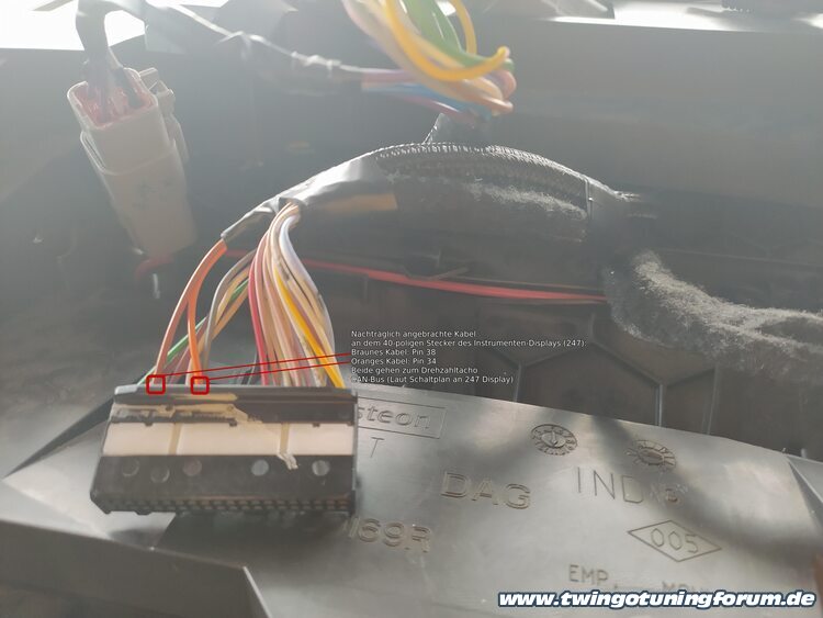

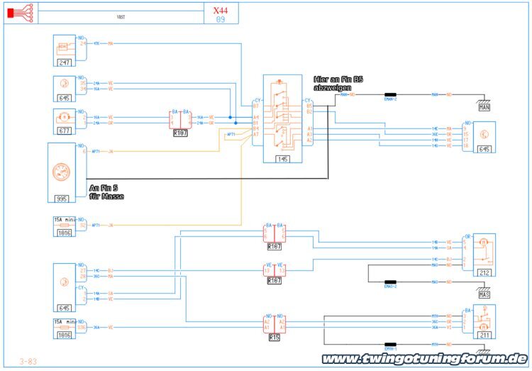

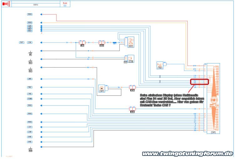

Steht aber auch alles so im Schaltplan, Bauteil 995 (mit ein paar Anmerkungen von mir):
[Bild: twingo-03210920-bWy.jpg]
Ich kann leider noch nicht sagen obs funktioniert hat, da wie gehabt, der Stecker nicht passte....aber ich habe folgende Quellen für die Kabel genommen:
  • Schwarz (Masse) vom Stecker 145 (Scheibenwischer-Hebel).....eigentlich ist das die falsche Masse, aber ich denke, Masse ist Masse....hoffe ich
  • Gelb von Pin B4 am Scheibenwischer Stecker (laut Schaltplan)
  • Rot und Blau als Addon-Sicherung am Sicherungskasten
  • Braun und Weiß am Display (247) Pins 38 und 34. Ich weiß noch nicht ob das funktioniert, aber laut Schaltplan, liegt da CAN an...geht natürlich nur, wenn mensch nur das einfache Display ohne Multimedia hat Wink
[Bild: twingo-03211005-W1d.jpg]
Und hier bin ich am Display ran gegangen:
[Bild: twingo-03211321-roI.jpg]
Soweit bin ich heute gekommen, aber wie gehabt....bisher ohne Erfolg:
[Bild: twingo-03211734-sG6.jpg]
Eigentlich wollte ich neue Sicherungen einbauen....aber ich habe den Sicherungskasten nicht raus bekommen und kapituliert.

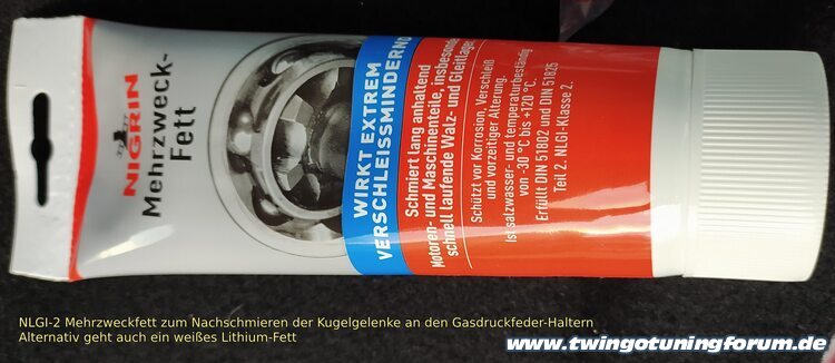

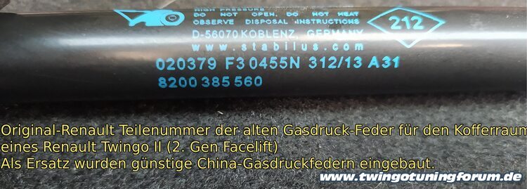

Nun habe ich auch endlich die (in die Jahre gekommenen) Gasdruck-Federn der Kofferraum-Klappe gegen neue getauscht.
Kostenpunkt:
18,99 € für beide Gasdruckfedern zusammen (Ja, China-Teile, nicht nach original-Nummer....aber passen, und machen ihren Job)
6,49 € für NLGI-2 Fett-Tube
Wer es dennoch gerne Original mag: Das hier ist die Renault-Teilenummer:
8200 385 560
[Bild: twingo-08164737-sv2.jpg]

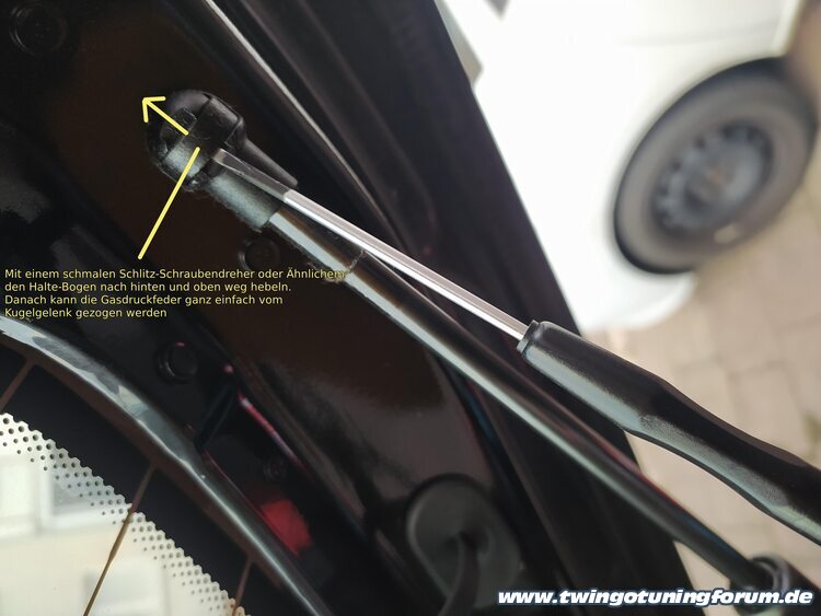

Auch wenn's total easy ging: hier noch eine kurze Erklärbär-Anleitung.

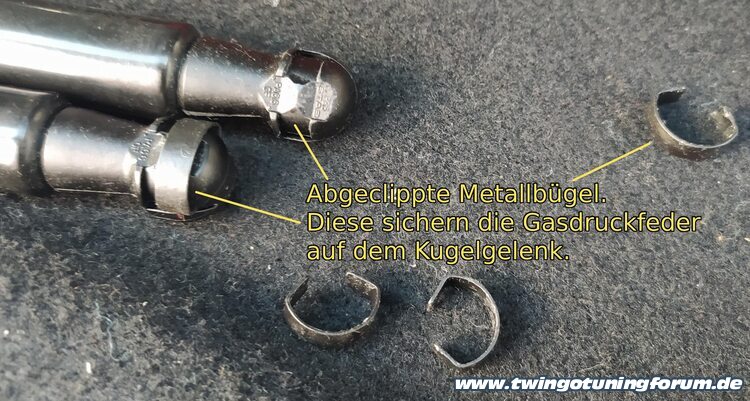

Zunächst müssen die Metall-Bügel der alten Gasdruckfedern an den Kugelgelenken mit einem kleinen dünnen Metall-Gegenstand (Schraubendreher) nach hinten und oben weg gezogen werden. Das schaut dann ungefähr so aus:
[Bild: twingo-08164940-lIL.jpg]
Das ganze schaut dann so zerlegt aus:
[Bild: twingo-08165441-RXZ.jpg]
Danach kann die Gasdruckfeder ganz einfach vom Kugelgelenk abgezogen werden.

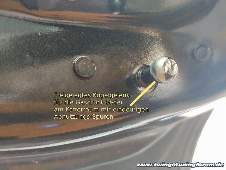

ACHTUNG: Sobald auch nur eine der beiden Gasdruckfedern entfernt worden ist: fällt der Kofferraum von alleine zu. Der ist schwer. Ich habe ihn mit meinem Kopf beim Umbau gehalten. Wer das nicht mag, nimmt sich einen Besen oder etwas zum Halten des Kofferraums.
Bei mir gab es leichte Abnutzungs-Spuren an den Kugelgelenken:
[Bild: twingo-08165143-IsI.jpg]
Neues Fett auftragen (frei nach dem Motto: viel hilft viel). Ich habe das NLGI-2 Fett hier verwendet. Es war aber schon ein kleiner Klecks Fett in den neuen Gasdruckfedern dran.....aber echt wenig...Nein, ich weiß nicht ob es das perfekt richtige ist....aber mal schauen Wink

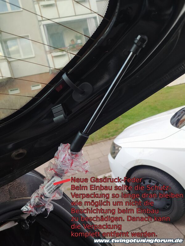

Danach einfach die neuen Gasdruckfeder wieder auf die Kugelgelenke drauf drücken. Dabei die Verpackung noch dran lassen, um Beschädigungen am Zylinder zu vermeiden. Denn das kann zum Druckverlust führen. Nach dem Einbau kommt die Verpackung natürlich ab.
[Bild: twingo-08165329-rsn.jpg]
Und nun geht der Kofferraum wieder hoch wie Schmitz's Katze

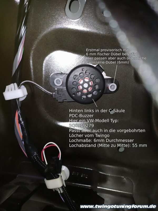

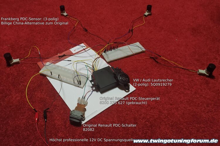

Während ich noch auf den richtigen Stecker für den Tacho warte, habe ich schonmal drinnen die PDCs getestet:
Dabei wollte ich ja eigentlich 8 PDCs also 4 hinten und 4 vorne verbauen. Habe das dann aber nach Kauf der falschen PDC-Steuergerät/Sensor Paarung verworfen und erstmal nach originalem Schaltplan verdrahtet, siehe unten:
[Bild: twingo-10163432-jwH.jpg]

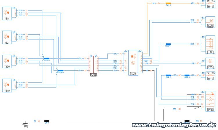

Da ich nicht den originalen Kabelbaum inkl. Zubehör bekommen habe, musste ich mir alle Teile mühsam einzeln zusammen schustern:
  1. Ein gebrauchtes PDC Steuergerät, original Teilenummer: 8200 235 627, leider nur mit der Fähigkeit zu 4 PDC Sensoren:
  2. 4 Stck. nicht ganz so originale PDC-Sensoren aus China, angeblich für Twingo geeignet von Frankberg, TeilenummerRazzA 529755. An dem 8-fachen Steuergerät hatten die nicht funktioniert. Am 4-fachen hingegen schon.
  3. Ein Lautsprecher für VW/Audi: 5Q0919279. Ich habe den originalen nicht gefunden. Aber der scheint zu funktionieren
  4. Einen gebrauchten original Schalter inkl. Stecker mit der Teilenummer: 28082
  5. Eine menge Breadboard, Dupont-Kabel und ein 12V Netzteil.
Das ganze Test-Setup sah dann am Ende so aus:
[Bild: twingo-10164931-nqt.jpg]
Und was soll ich sagen. Es lebt Smile
Nun da ich weiß, dass es funktioniert, kann ich die ordentlichen Kabel crimpen und einbauen Smile

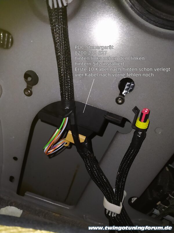

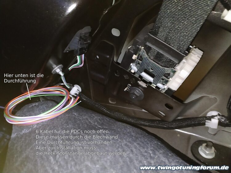

Heute habe ich das PDC-Steuergerät an seinen Platz geschraubt und schonmal die 10 Kabel bis nach hinten geführt.
[Bild: twingo-12170803-nYM.jpg]
Der kleine VW-Lautsprecher ist installiert und angeschlossen. Der passt auch zu den Twingo-Löchern:
Wen es interessiert: Die Löcher haben 6 mm Durchmesser und 55m Lochabstand zueinander.
[Bild: twingo-12171227-fsM.jpg]
Hier fehlen aber noch 6 mm Karosserie-Dübel, die morgen eintreffen. Vorerst habe ich zum provisorischen Halten 6mm Fischer Dübel genommen Very Happy
Den 6-poligen PDC-Stecker an der Stoßstange habe ich noch offen gelassen, da ich heute die Heck Stoßstange nicht demontieren wollte.Kabel liegen aufgerollt daneben Laughing
[Bild: twingo-12171548-HfG.jpg]
Außerdem fehlen noch 4 Kabel nach Vorne zum Sicherungskasten und dem PDC-Schalter. Aber eins nach dem anderen.
