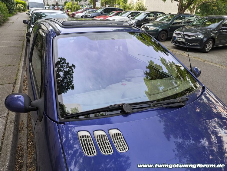

Seit heute eine neue Scheibe, endlich wieder richtig Durchblick

Was hat es gekostet?

Fein, schaut nach SunProtect aus

Gekostet hat es Dank Steinschlag 75€
Drei Stück waren es und einer war im Fahrersichtbereich und schon echt übel.
Aber dafür hab ich ja bei allen Autos TK.
Die machen bei Carglass auch immer noch so n Check ringsum, find ich echt cool.
Jetzt muss ich mein Profil an den Reifen nicht selber messen
Und ich sehe jetzt bei Sonneneinstrahlung wieder was. Die alte Scheibe war übersät von tausenden kleinen Pickeln, die man nicht wegbekommen hat, und die haben bei Sonne aus der Scheibe fast schon Milchglas gemacht.
Meine DAB Antenne kann ich nun auch endlich befestigen, hätte sich bei der alten nicht mehr gelohnt.

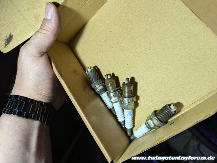

Am Wochenende hatte ich mich mal um den Leistungsverlust bei Isabella gekümmert.
Ich wollte eig nur Kompression messen, um den Fehler eventuell einzugrenzen, und habe ihn dabei schon entdeckt..
Symptome waren Leistungsverlust, und ein lautes klackern, was klang wie die Ventile bei Kogi.
Also Kerzen raus und da schon gemerkt, da passt doch was nicht...
Die haben sich gelöst.
Wie kann sowas passieren?
Die waren nach Herstellervorgaben angezogen, also 25Nm und 180° für den Dichtring.
Naja.
Eine Kerze war fest, drei waren lose.
Zylinder 1 und 4 sogar so lose, dass es da rausgerußt hat.
Zylinder 2 und 3 waren die Kerzen dafür schon bläulicher angelaufen als die anderem beiden.
Auf Kamera bekommt man es allerdings nicht eingefangen:
Man sieht die Kerzen in der Reihenfolge, wie man sie auch aus dem Auto geschraubt hat.
Also die Linke kerze war ganz links im Motor, und die rechte ganz rechts.
Kompression hatte ich dann ebenfalls gemessen, allerdings bin ich mir da bei den Ergebnissen nicht ganz sicher, wie genau die sind.
Motor war betriebswarm (ich kam eben von der Autobahn).
Von Links nach rechts (wie auch die Reihenfolge der Kerzen) 13 - 8,5 - 9 - 13
Dazu muss ich aber auch sagen: Kompression habe ich allein gemessen und die Schraubadapter in den mittleren Beiden Zylindern nicht so fest angezogen, weil ich schon mal erlebt habe, wie der Adapter einfach im Kerzenloch verblieb.
Und den bekommt man dann da nicht mehr einfach so raus...
Entweder kommt daher das Ergebnis, oder durch die Kilometerlang-fehlende Kompression auf Zylinder 1 und 4 hat sich in der Mitte so dermaßen Hitze gebildet, dass die Kopfdichtung wieder durch, bzw zumindest angeknackst ist.
Aber dann würde die kleine jetzt eig nicht so gut laufen, denke ich.
