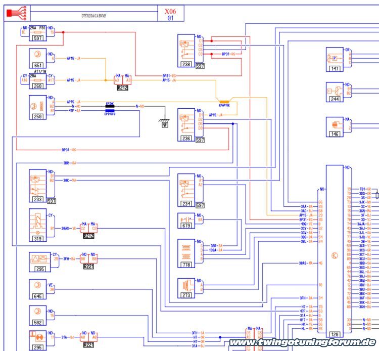

Ich hab jetzt mal die schaltpläne angeschaut.
Wenn ich den richtigen Wagen ausgewählt habe und das richtig sehe, dann sollte die Sicherung wirklich nur 25A haben.
An der Sicherung hängt dann sowohl das SCHUTZRELAIS EINSPRITZANLAGE (238 ) als auch RELAIS KRAFTSTOFFPUMPE (236).
beide gehen dann ins Motorsteuergerät wenn ich das richtig sehe.
Knallt die Sicherung auch, wenn ein von diesem geschalteter Stromkreis einen Kurzschluss verursacht, oder nur, wenn von oder zu dem Relais ein Kurzschluss vorliegt?
Oder kann auch zum Beispiel der Geber Fahrgeschwindigkeit (250) mit eine Rolle spielen, weil der an dem Relais 236 hängt?
Mir gehts grad darum, den Suchbereich etwas einzugrenzen, weil ich aktuell auch kein Messgerät zur Verfügung habe (liegt ebenfalls in der Schrauberhalle...)
Oder kann auch eines der Relais kaputt sein, und hin und wieder die Sicherung fliegen lassen?
Ist da was bekannt?

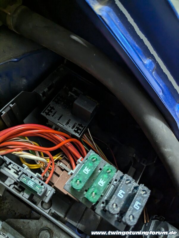

Neue Erkenntnis:
War eben nochmal am Auto. Die kleine stand zum Glück so, wie der Schaden auch eintritt.
Heißt:
Sicherung getauscht, Zündung an, Sicherung kaputt.
Dann habe ich etwas probiert und habe festgestellt, das folgendes Relais mit der Sache zu tun hat, denn nur wenn das steckt, knallt die Sicherung durch.
Sollte doch der Kreislauf von den Einspritzdüsen sein, oder?
Wenn ich von der Einspritzleiste den Stecker ziehe, knallt die Sicherung trz durch.
Dann habe ich den Luftfilterkasten ausgebaut um besser hinter den Motor schauen zu können.
Da sah auch alles gut aus.
Einmal an allen Sicherungen gewackelt und siehe da, Sicherung bleibt Heil. Hab es sogar mit einer 20er probiert.
Also scheint mir der Fehler ja aus dem Motorraum zu kommen, mit dem Kreis zusammen zu hängen, aber nicht mit den Einspritzdüsen direkt.
Könnte es am MSG liegen?
Eigentlich ja nicht, würde ich denken.
