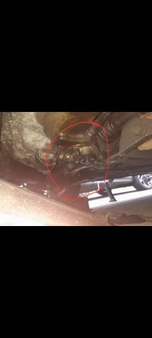

Mir ist aufgefallen dass das Getriebe mehr ausläuft als es sollte.
[Bild: twingo-20183652-j7x.jpg]
Kann ich da irgendwas machen ohne direkt arm zu werden?
Möchte den Wagen gerne im Januar 24 nochmal über den TÜV bekommen.
Lg
Das ist genau nichts.
Bitte Jetzt schon abputzen und später zum TÜV.
Es bedanken sich: Twingo1-16VHagen , Werni
Man sollte es auf dem Bild vielleicht schlecht aber die Schaltwelle ist schon recht nass gewesen.
Gab es dafür nicht einen Reparatursatz?
Hab ich auch gesehen aber keine Ahnung wie man das nutzt
Wie Ulli auch schon sagte, sage ich es auch, so siehts bei allen Twingos und Clios aus, kurz vorm Tüv Termin abputzen oder Sprühreinigern und gut is. Wink
Es bedanken sich: Werni
https://www.twingotuningforum.de/getrieb...-5442.html
da steht meines Wissens nach alles.
Muss ich sowohl bei 2 Twingos, als auch bei einem Kangoo noch machen
Solange es nicht tropft, bitte keinen Eingriff.
Nur putzen.
Nein Tropfen tut es nicht...
Ist halt nur nass..
Sollte ich getriebeöl nachfüllen / wechseln ?

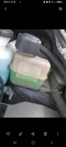

Tatsächlich befürchte ich dass der Kühlbehälter oder Schlauch undicht ist.
Der war vor 10 Tagen noch bis auf max gefüllt..
