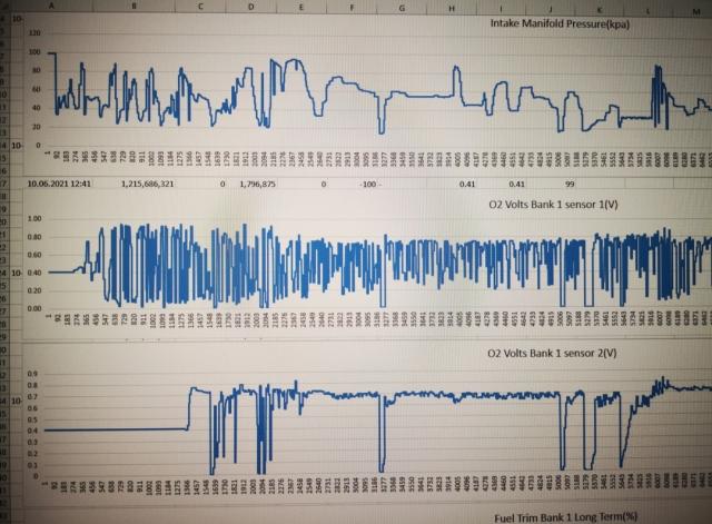

Die Sonde 1 sieht mies aus , kann aber am Billig OBD-Adapter liegen.
Und richtig mager wird die Monitorsonde nicht.
Und STFT hat falsche Beschriftung auf der X Achse.

Die Monitorsonde wird nicht richtig mager weil der Sprung zu kurz und der KAT "zu" gut ist.

Cooldriver, du kannst mir gerne einen Mitschnitt deiner Kat-Diagnose zur Verfügung stellen. Würde mir sehr helfen !
Wegen des Magersprungs an der Nachkatsonde könnte es ja auch sein, dass die Nachkatsonde auch noch stärker mager gesehen hat, es aber durch die schlechte Aufzeichnung einfach in der Aufzeichnung nicht sichtbar ist...

Suche erstmal in der Tabelle von STFT nach großen Zahlen, das ist ein Formatierungsfehler.
Mehr als 100 geht nicht.
Die Grafik ist eh Illusion, sind nur grobe Punkte, die Excel schwungvoll
in einer Linie verbindet. Man müsste schon 20 Werte pro Sekunde haben.
Alles unmöglich ohne Canbus und mit China Adapter.
