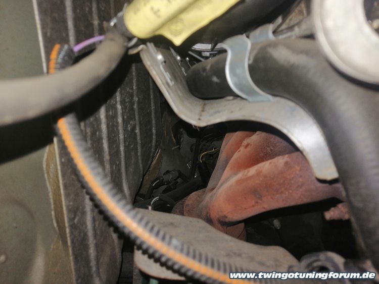

Was ist das Weiße da im Kreis?
[Bild: twingo-30002903-Poa.jpg]
#26
Über dem Luftfilter blitzt auch ein Stück weißes Kabel hervor.
Und 2 Marderbisse? seitlich vom Kreis.
#27
Aufkleber nichts schlimmes
