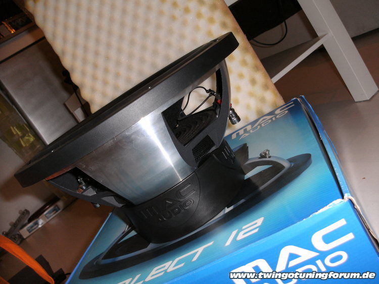

Ihr könnt euch doch sicher noch an den errinern?
[Bild: twingo-10352220335-tft.jpg]
Dieser Mac Audio denn ich auf der Essener Motorschow erworben habe!
günstieg SEHR günstieg! Embarassed
Ich werde euch mal ein paar Daten zu ihm nennen Smile
Prinzip / DIN-Ø 300 mm
Belastbarkeit RMS / max. 500/1200 Watt
Impedanz 2x4 Ohm
Frequenzbereich 20-500 Hz
Schalldruck 89 dB
Aussendurchmesser 318 mm
Lochausschnitt 274 mm
Einbautiefe 155 mm
Rdc 2x3,9 Ohm
Fs 32 hz
Qms 8,2
Qes 0,44
Qts 0,4
Vas 45 L
Xmax 20 mm
Korb Aluminium Druckguss
Free Air nein
Besonderheiten
Subwoofer für geschlossene und Bassreflex-Gehäuse
Stabiler Aluminium Druckgusskorb mit Diamond-Cut
Doppelt vernähte Langhubsicke
2.5“ Hochleistungs-Doppelschwingspule
Doppelmagnet
Verchromte Polplatte
Geschlossenes Gehäuse: 30 Liter
Bassreflex Gehäuse: 53 Liter / 1 Reflexrohr, 10 cm Durchmesser, 30 cm lang
Liter Angaben incl. Lautsprecher und Bassreflexrohr(e)
____________________________________......................
Das sind die Herstellerangaben zu dem Sub !

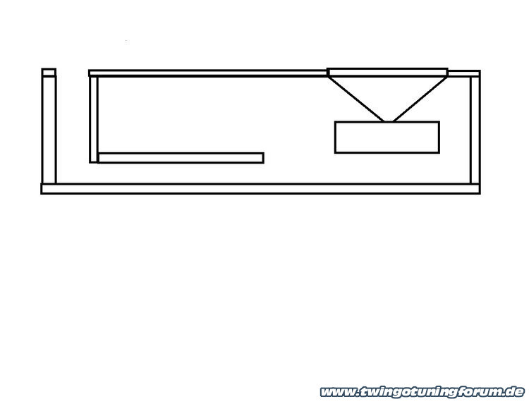

nun gut, es musste ein Gehäsue her, ich wollte mir zuerst so ein überteuertes Leergehäuse aus Ebay holen.. was aber auch nicht 100% für denn Select 12 ist Sad
ABER:
DANK Colddie (Daniel) habe ich es geschft eine Gehäuse selber zu bauen, und durch seine hielf emit der Berechnung und der skizze habe ich es selber hinbekommen (und mit freundlicher unterstzünung von "mansfeld" ) .
Hier einmal die Skizze ( danke colddie)
[Bild: twingo-10352220924-RXS.jpg]
"Sorry, ich habe leider keien Bilder bei der Herstellung gemacht!... sondenr nur im fertigen zustand..bzw, im halbfertigen Zustand Wink"

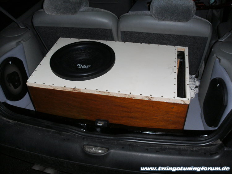

Hier mal ein Bild wie er gestern abend aussah
[Bild: twingo-10352221113-ZOP.jpg]
[Bild: twingo-10352221204-QIx.jpg]
Jede Menge schrauben, Kleber und Dichtmasse sind drauf gegangen... Rolling Eyes
(sieht ziemlich gammelig aus, ich weiß Embarassed)
aber nun schluss, habe heute ALLES aus meinem Kofferraum rausgeholt!. Die bretter dne sub verstärker etc. einfach alles um einen leeren kofferraum zu bekommen, dnan habe ich den Cap und verstärker und wagenhebr wieder in die Reserveradmulde gepackt (und Reifenpannen set, mit diesem zeuch da xD )
nun gut, habe also wieder ordentlich Zeit in mein Gehäuse gesteckt und ich mit Stoff bezogen, mit netter unterstzüzung von meinem Vater Smile (dankeEmbarassed)
Hier Die Bilder !!!
[Bild: twingo-10352221529-go5.jpg]
[Bild: twingo-10352221621-l5c.jpg]
[Bild: twingo-10352221717-8nN.jpg]
[Bild: twingo-10352221810-FRG.jpg]
Meinungen und äusserungen erwünscht Very Happy
( und für die LEute die sagen, könnt mann aber besserhinbekommen, klaar kann man das, aber das war mein ERSTES gehäuse, und so habe ich noch nie mit Holz gearbeitet.!,)
DAS wichtigste, Klanglich hatt sich im vergleich zum vorherigen SUB Magnat Xpress, viel getahen SEHR VIEL. wer mir es nicht glaubt, kann gerne probehören kommen! und er drückt mehr wie eine doppelte Axton kiste!.. und kommt schon fast an die Hifonics kisten ran Wink, """""""""""""""Nach dem funktionstest, War stille.. und Felix und ich guckten uns nur mit SOOOOOOOOOOOOOOLCHEN Augen an xD 0.0 und der erste satz war, So eine Kiste bauen wir NOCHMAL xD """"""""""""

freut mich zu hören das es doch ganz gut geklappt hat . fürs erste gehäuse ist es gut geworden trotz das er sich nicht so recht an meine maße gehalten hat *hust *
hier sieht man zb. das es garnicht so schwer ist ein gehäuse zubauen was auch gut klingt . nach marcelos aussage gab es ganz grosse augen von ihm und felix als der subwoofer seine arbeit verrichtet hat Wink
Hättest du ja wenigstens noch so schön bünding mit der Ladekante regeln können wie der Colddie es hat.Wink aber gut ist schonmal ein klares JA mit meinem leergehäuse anzufangen...Hoffe das mein Sub dan auch mal ordentlich drückt.Razz
Real Drive is R Drive
@colddie :
Ja das war so ein Gewisser moment der Stille, nach dem der Funktionstest durchgeführt wurde.... aber innerlich war ich am ausrasten weil es einfach so geil war, und ich NIE geglaubt hätte das er so drückt, selbst magen und rücken spührten es und das atmen viel mir auch schwerer xD und von den wackeltet teile im innenraum und aussen will ich garnicht sprechen xD. mein Innenspiegel/aussenspiegel tanzen SAMBA xD
und wenn mann mal bedenkt das ich den Select noch mit der alten Stufe betreibe Magnat Soild 900.4 ist noch nicht alles an Leistung Very Happy
ich hoffe doch ich bekomme diese jahr noch eine Dieser EndstufenVery Happy
Die Erste..
Die Zweite
Aber der ESX gefällt mir mehr Smile
Marcelo
Saubere Arbeit. Das Lob ich mir!
Ich würde dir auch zur ESX raten.
Wenn du dir die Hollywood holst, einmal zu arg aufdrehst und die Endstufe die 1,2kW an den Sub legt, raucht es nämlich von hinten.
