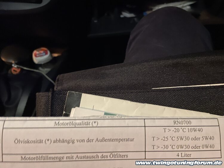

Also ich habe enen Twingo 2 Bj 011 mit 75 Ps und da ist das Datenblatt so
[Bild: twingo-28181637-DEc.jpg]
Hab das aus dem Service und Wartungsplan welchen man beim Neuwagenkauf erhält Abfotographiert.
