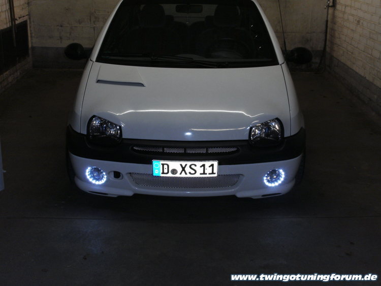

Da ja über das Wochenende mehrere Treffen statt gefunden haben war ich doch noch bereit etwas zu verändern.
Ich habe wieder Tagfahrlicht um denn Nebelscheinwerfern Smile Das sind dann jetzt schon die 5ten !!!!!!!! -.-
Aber diesmal die Guten von Dectane mit E- Prüfzeichen. ( Ich möchte sie als Tagfahrlicht eintragen lassen Smile habe da auch derzeit noch eine Wette am laufen ob ich es schaffe oder nicht Wink )
Dann habe ich die Lautsprecher etwas bearbeitet und denn Hochtöner im Lautsprecher entfernt weil die gekratzt haben. Mit etwas fein Gefühl und viel druck habe ich sie so in die Türe rein bekommen das ich die Originalen Lautsprecher Abdeckungen wieder verwenden konnte ( sieht einfach Dezenter aus ).
Hier ein paar Bilder der Veränderungen.
[Bild: twingo-28184130-WN1.jpg]
[Bild: twingo-28184213-rtJ.jpg]

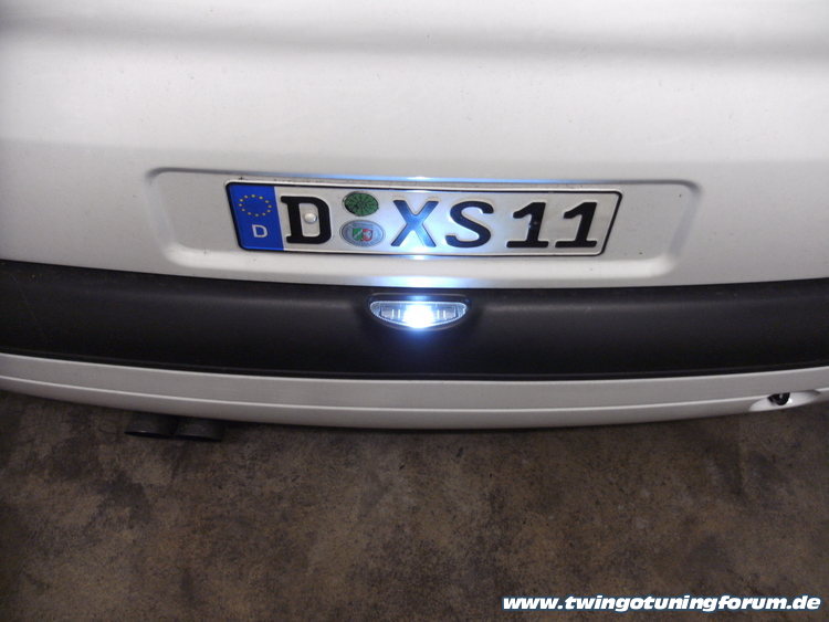

Asoo, die LED Kennzeichen Beleuchtung darf auch nicht fehlen Smile
[Bild: twingo-28184414-1F4.jpg]
