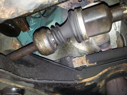

Das ist die eingebaute:
[Bild: Antriebswelle-eingebaute.jpg]

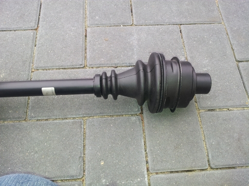

Das ist die gelieferte:
[Bild: Antriebswelle-gelieferte.jpg]
Auf anfragen bei dem der sie geliefert hat, wurde mir gesagt das ich die so verwenden kann.

(18.03.2012, 10:33)Frank aus Oldenbrg schrieb: Auf anfragen bei dem der sie geliefert hat, wurde mir gesagt das ich die so verwenden kann.
ähnlichkeit ist ja nicht sehr gross; ganz anders konstruiert mit kürzerem gelenkteil, weshalb auf den tilger vlt. verzichtet werden konnte.
wenn die verzahnung und die länge passt könnte dein händler eventuell recht haben. bin aber skptisch.
lg - manfred
Vor einem Einbauversuch würde ich schriftlich die Bedenken mitteilen und mir die Kompatibilität bescheinigen lassen, Fotos mitliefern.
Sowohl vom Innengelenk als auch vom Außengelenk gibt es völlig unterschiedliche Bauformen die aber alle kompatibel sind.
Mir gefällt tatsächlich der Abstand des Gelenks zum Getriebe nicht, obwohl geringer natürlich besser ist.
wenn sie reinpasst, kannst du sie ohne probleme verwenden.
sollte da etwas nicht mit in ordnung sein, wirst du beim fahren ein schlagen im lenkrad merken
Na toll.
Schon einmal eingebaute Ersatzteile kann man nicht zurückgeben.
(18.03.2012, 19:40)mkay1985 schrieb: wenn sie reinpasst, kannst du sie ohne probleme verwenden.
auch wenn sie passt kann sie zu Kurz sein,es gibt unterschiede in der Länge Smile
und so wie ich das auf dem Bild erkennen kann fehlt da auch etwas....
