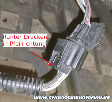

Ich verzweifel nur grade an dem Stecker, den mensch lösen muss um die Stoßstange ganz ab zu bekommen. Der wurde in 10 Jahren vermutlich nimmer angerührt. Gibt es da einen Trick? Muss die Nase nach oben, nach unten oder mit Schraubendreher weggebogen werden? Oder brauche ich zum Trennen des Steckers Spezialwerkzeug. Da bewegt sich leider nix Sad Und ich will ihn auch nicht brechen.
Edit: Habs hinbekommen Smile
Der Stecker hat eine Nase, welche sehr kräftig runter gedrückt werden muss (Mein Daum war danach taub):
[Bild: twingo-03115510-ZaI.jpg]
Das reicht aber noch nicht. Nach über 10 Jahren ist das Teil so fest, dass mensch es unten gleichzeitig mit einem Gegenstand (Schraubendreher) von einander weghebeln muss um die Teile zu lösen.

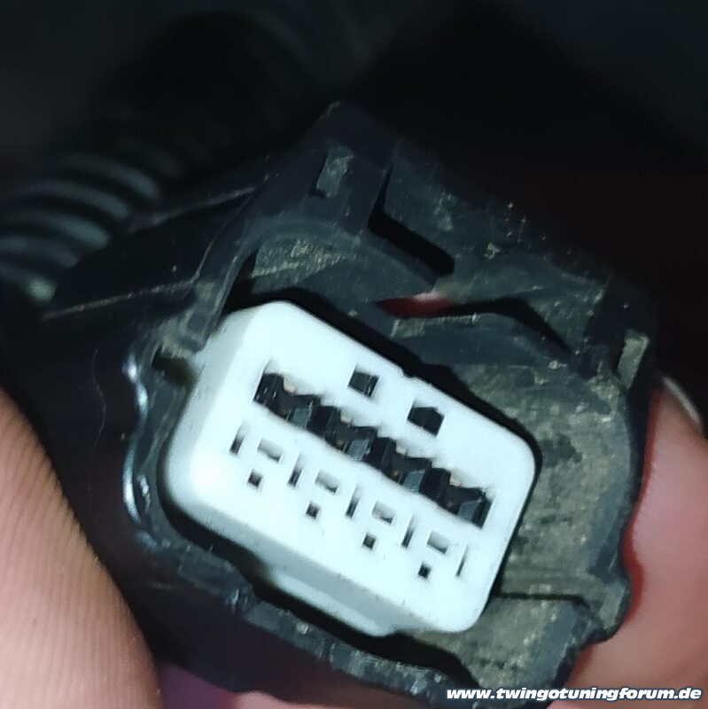

Und so schauen die Stecker auseinander aus:
[Bild: twingo-03115936-FuR.jpg]

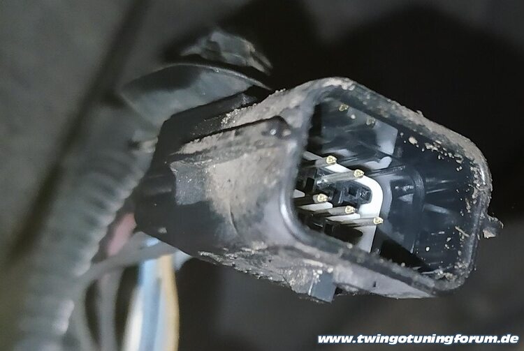

Und hier die andere Seite:
[Bild: twingo-03115948-6TE.jpg]
