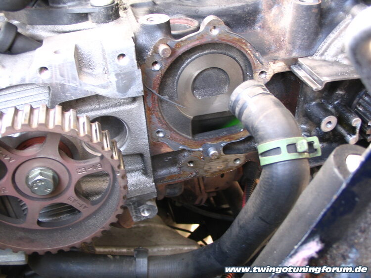

Jetzt aber raus mit der Pumpe.
Sieben Schrauben ab. Drei oben, drei unten, eine vorne in der Mitte.
Pumpe ist angeklebt, dank eines Überstandes unten mittig und oben rechts aber gut abzuhebeln.
Dichtflächen schön reinigen, nichts verkratzen. Ist aber Eisenguss und von daher nicht zu empfindlich.

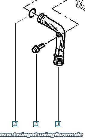

Und jetzt wieder ein Intermezzo für die Klimagebeutelten.
Die Pumpe für Klima ist bei Ebay gar nicht erhältlich.
Oder aber den Ebay-Pumpen fehlt der Krümmer gänzlich.
Und Renault wollte mir die Pumpe für Klima auch nicht verkaufen.
Also eine normale nehmen und den Krümmer umbauen.
Bei der normalen ist ein Kunststoffkrümmer verbaut der mit einem Form-O-Ring gedichtet ist.
Das Rohradapterstück für die Klimaversion hat zwar auch eine Nut, der Dichtring passt aber nicht rein, die Nut ist zu schmal.
Es sitzt original auch keine Dichtung drin, das ist amtlich.
Der Metallkrümmer wird also mit Silikondichtmasse gedichtet.
[Bild: twingo-18140120-VZI.jpg]
[Bild: twingo-18140237-TSD.jpg]
Also den alten Adapter wiederverwenden und mit Silikon abdichten.
?Neuen O-Ring in den Adapter einsetzen und mit Gleitmittel einstreichen?
Das bezieht sich auf die Trennstelle schwarzes Rohr/Alukrümmer.
Ich hatte diese Teile ja gar nicht getrennt, das gilt nur für die die das Metallrohr aus dem Krümmer ziehen.
Das war mir ja nicht gelungen obwohl es schon recht lose war.

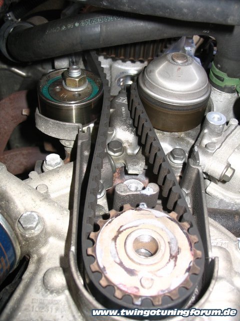

Und jetzt kommt der Zahnriemen wieder drauf.
Die Markierung für die Kurbelwelle hat netterweise eine Markierung zusätzlich auf der Innenseite.
[Bild: twingo-18140301-GrP.jpg]
Oben hat man vielleicht Schwierigkeiten mit der Parallaxe. Da hilft ein Spiegel. Leider mit der Kamera zu tief gewesen.
[Bild: twingo-18140317-1Tw.jpg]
Deshalb hier ein Bild ohne Spiegel, stammt allerdings vom D4F
[Bild: twingo-28084529-Es1.jpg]
Also drauf mit Riemen, geht ganz leicht.
Erst jetzt die Spannrolle einbauen.
Entgegen Rainis urprünglicher Aussage wird linksrum gespannt, also von unten kommend.
Zwei Stifte in die Bohrung der Rolle und Schraubendreher gespannt.
Beim Einbau stellt man die Rolle auf 9 Uhr, weil das am leichtesten geht.
Man sollte auf 6 Uhr mit der Spannerei beginnen und den Motor mindestens zweimal NUR VORWÄRTS durchdrehen.
Bei allen Abbildungen in den Reparaturmanuals scheint der Spanner so zwischen5 Uhr und halb sechs zu stehen.
Da habe ich sie letztendlich auch hingestellt. Nach dem letzten Bild in diesem Beitrag habe ich die Spannrolle übrigens nochmals etwas entspannt.
Zu lose ist nicht gut, kann aber auch nicht ganz schlimm sein.
Wenn man das Bild vorm Ausbau sieht, dann steht die Spannrolle auf sieben Uhr, und der Riemen hatte regelrecht geschlackert.
Aber er hat auch fünfeinhalb Jahre und 65.000Km gehalten.
Motor nur Vorwärts mindestens zwei Umdrehungen per Hand drehen (an der Bremsscheibe oder der Mutter für die provisorisch montierte Riemenscheibe).
Jetzt sieht es so aus, die Riemenspannung ist hier noch zu hoch
[Bild: twingo-18140346-QRk.jpg]

Mir fällt zu euren Beiträgen auf, das meine Wapu die ich gekauft habe ( siehe Ebay Link )etwas anders aussieht wie Eure auf den Bildern???
Meine Pumpe
[Bild: twingo-18141142-bIT.jpg]
Eure Bilder ;.(
[Bild: twingo-18141202-Kdv.jpg]
mir fehlt da ein Wasseranschlussstutzen;-(

ist die passende pumpe. du musst nur den anschluß umbauen und der bolzen wird dann noch eingeschraubt
Du hast einen D4F-Motor, in dieser Anleitung wurde der D7F (8-Ventiler) gezeigt. An den Arbeitsschritten ändert das eigentlich nichts, lediglich die Spannrolle hat eine Feder, so dass das Spannen vom ZR einfacher und zuverlässiger (hoffentlich) ausfällt. Die Spannrolle ist evtl. mit einem Stift versehen, der gezogen werden muss, wenn alles an seinem Platz ist.

Doch der anschluß ist da.
Da steht die pumpe drauf. Ist aber mies zu erkennen
was da "fehlt" ist der 2te dünnere Anschluß der beim D7F über der Riemenscheibe um den Block herumführt ...
glaub aber den gibts beim D4F garnicht .... oder??

[Bild: twingo-18141313-UOn.jpg]
Hier im Bild Grün eingekreist !!!!!! Hab ich nicht bei meiner Pumpe !!!!!!!

mach doch einfach die Motorhaube mal auf und schau ob du diesen Schlauch hast der über den Riemenscheiben nach hinten läuft ...
