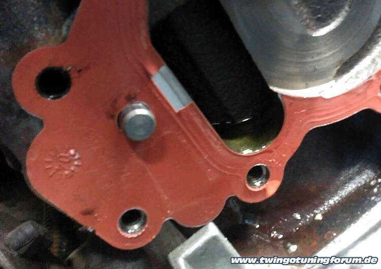

So, die Wasserpumpe ist auch draußen.
Ich habe das Kühlwasser am Winkelstück herauslaufen lassen und unterm Motor aufgefangen. Ich hätte auch unten am Kühler den Schlauch abmachen können, dann wäre es nicht so über den Motor gelaufen, aber da ich das Kühlmittel wieder einfüllen werde war es mir so lieber da dann nicht so viel Kühlwasser ausläuft.
Die Schrauben gingen leicht raus, die Pumpe saß ebenfalls nicht fest. Die Wasserpumpe hatte am Motor eine rote Gummiartige Dichtung und der Flansch für das 90° Rohr hatte eine graue gummiartige Dichtung an der Dichtfläche und in der Rille. Also kein rechteckiger "O-Ring". Beide Dichtungen sind akkurat und dünn aufgebracht. Vielleicht ist das eine Flüssigdichtung ab Werk. Sind die Wasserpumpen mit dem "Dom" auf dem Laufrad die originalen von Renault. Ich habe noch nie eine Zuliefererpumpen gesehen bei der die Rolle so aussieht.
Die alte Wapu hat minimales Spiel wenn man die Rolle hin und her kippt und man sieht auch etwas weiße Ablagerungen unterhalb der Welle.
Beim Ausbau ist aus einem der Schraublöcher ein Tropfen Motoröl ausgetreten. Von Außen war davon aber nichts zu sehen. Wie kommt das dahin ? Keine Ahnung.
Ein paar Bilder dazu.

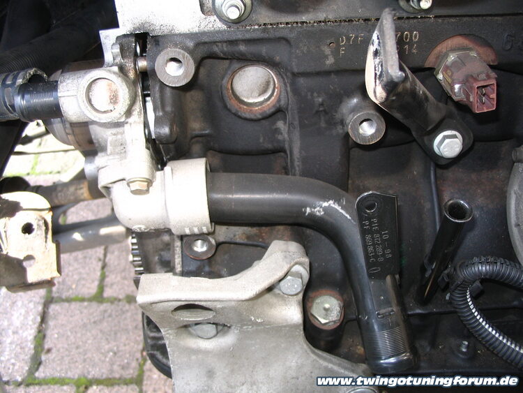

Kann das sein dass dein Wasserrohr aus Kunststoff besteht?
Dann lasse erst recht die Finger von der Verbindung Rohr/Aluwinkelstück.

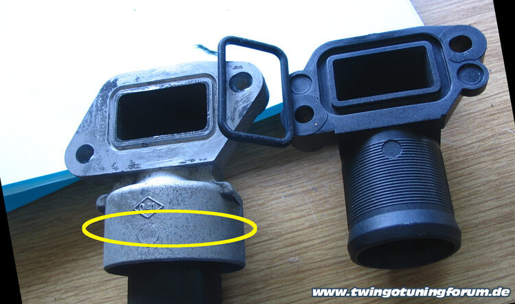

Die graue Dichtung am Rohrflansch war sicher eine flüssige da sie den ganzen Bereich bedeckt hat und auch die Rille komplett gefüllt hat. Ein Gummiartiges Zeug was sich ganz leicht abziehen lässt wenn man es denn zu greifen bekommt. Die Rote eine Dichtung zum auflegen ... ? Kann ich mir nicht vorstellen, die ist wirklich nur hauchdünn und genauso Gummiartig wie die graue. Das Zeug lässt sich abziehen wie Flüssiglatex zum bepinseln von Werkzeuggriffen o.ä. Total elastisch. Die Gates Dichtung (gummiertes Metall ?) ist ja mit dieser filigranen Abdichtungsmethode verglichen ein grobes Verbundteil, aber ich werde sie natürlich einbauen. Das Winkelstück werde ich dann mit dem Petec HT Silikon in der Rille und am Flansch abdichten, möglichst so sparsam dass nichts in die Pumpe hineingedrückt wird. Ich denke das wäre eher schlecht wenn das Dichtmittel in den Kühlkreislauf gelangt. Das Petec soll übrigens auch dauerelastisch bleiben. So steht es auf der Packung.
Das Rohr ist in der Tat aus Kunststoff. Was kann da passieren wenn man es auseinander nimmt, geht was kaputt, wird es dadurch dauerhaft undicht ?
Ich habe mal kurz vorsichtig versucht es zu drehen und auch mal etwas dran gezogen. Es bewegt sich nicht. Es ist ja dicht, also lass ich das erst mal alles so in der Hoffnung dass das bis zum nächsten Wapu Wechsel dicht bleibt.

Dauerelastisch ist richtig, dauerplastisch taugt nicht ohne zusätzliche Hilfsmittel wenn Druck und Temperatur vorhanden ist.
Die Flanschdichtung ist wie du erkannt hast eine ehemals flüssige.
Bei der Wapu glaube ich das nicht weil sie ganz definierte Kanten hat, und das gibt es nicht bei Dichtungen die ab Werk pastös aufgetragen werden.
Wenn das Rohr ein Kunststoffrohr ist würde ich es drin lassen.
Und das hast du ja auch vor.

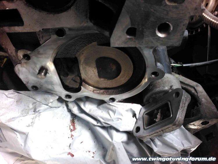

Was mich heute sehr aufgehalten hat war die Reinigung der Dichtflächen. Das silikonartige Zeug ging sehr schwer ab. Teilweise sieht man nichts und muss mit einem Spiegel arbeiten was etwas gewöhnungsbedürftig ist Smile
Ein kleiner Akku Bohrschleifer mit Kunststoffbürstenaufsatz hat mir beim Entfernen der Dichtungsreste gute Dienste geleistet.
Den Flansch vom 90° Rohrstück mit dem roten Petec-HT abzudichten war eine Qual. Wenn man das im eingebauten Zustand machen muss ist das total kniffelig. Von wegen gleichmäßige 2 mm Raupe ringsum. Das Zeug kommt schwer aus der Tube, man kommt mit der Tube nicht richtig dran, irgendwas ist immer im weg und man will auch nicht zu lange daran rumfummeln wegen der Ablüftzeit. Es war am Ende ringsum eine eher wild aber nicht üppig verteilte rote Dichtmasse drauf. Ich hoffe es hält Dicht.

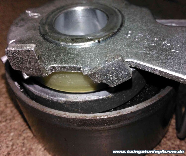

Am alten Zahnriemenspanner (Gates) ist mir dann zufällig noch etwas echt krasses aufgefallen  Shocked
Eine der beiden Nasen die den Spanner am Motor fixieren ist total verbogen. Ich frage mich wie das passiert ist ? Der ZR Spanner ist ja ein dynamischer, d.h. der bewegt sich und passt die Riemenspannung permanent an wenn der Motor läuft. Aber das hier... das sieht nach größeren Kräften aus. Man sieht dem Riemen und der Umgebung aber nichts an. Vielleicht ist die Blechkante bereits beim Einbau verbogen worden ? Könnte so passiert sein, denn beim Einbau und der Einstellung sieht man nur wenig und muss wieder einen Spiegel verwenden. Aber es muss einer schon enorme Gewalt anwenden um das so zu verbiegen. Leider hab ich das nicht vor dem Ausbau entdeckt sonst wüsste ich wie und wo das so verkantet war.
Die gereinigten Dichtflächen

Die alte Spannrolle mit dem verbogenen Haltewinkel
[Bild: twingo-30213752-meF.jpg]
