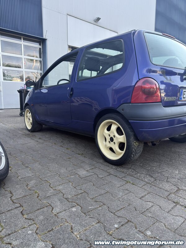

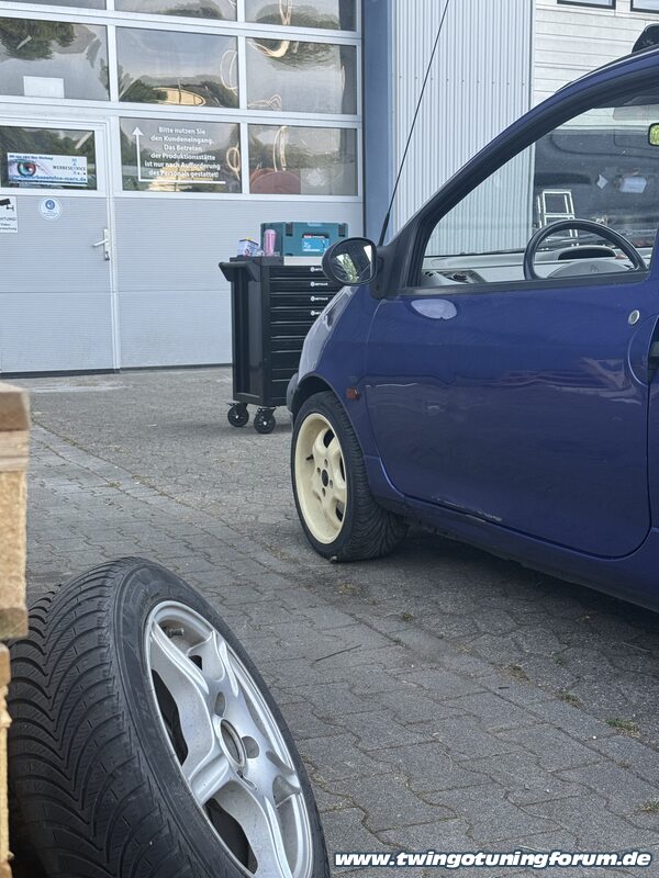

Im Anhang findet ihr ein paar Bilder von den Felgen aufm Twingo ohne Tieferlegung:
(nicht wundern dass die Felge für die Rechte Seite montiert ist Wink
[Bild: twingo-09010109-xGi.jpg]
[Bild: twingo-09010153-PGC.jpg]
Müsstest halt grad mit Sachen Tieferlegung und Spurplatten schauen wie sich das Auto beim Verschränken verhält (kann man auch selber ausprobieren einfach mit Stahlfelgen diagonal bspw. vorne links und hinten rechts unter die Reifen).
Mit 10mm Spurplatten bei einer ET von 37 ist die resultierende ET soweit ich verstehe ja dann 27 betragen, was schon relativ gering ist für die breiten Felgen ergo könnte eng werden ohne bördeln, aber kann das selbst schlecht einschätzen, weil ich das selber nicht gemacht habe.
Eintragungstechnisch ist die 21er korrekt, kann daher auch gut ins Geld gehen, da eben kein TGA für den c06 vorhanden ist.
PS: bin kein Experte also Angaben ohne Gewähr
Gruß Louis
Ich würde die ganze Geschichte auch erstmal verschränken.
21er wäre es allein schon durch die Kombination aus Federn + Felgen oder auch nur durch Platten + Felgen.
Wenn der Clio mehr Traglast etc hat also der Twingo, dann ist das auch erstmal von der Seite her ohne Twinbgo im Gutachten eintragbar.
Beim Verschränken das voll Einlenken in BEIDE Richtungen nicht vergessen.
wenn da die mindestens 6mm Platz sind überall, passt das.
Bei einer Polizeikontrolle wird immer gern der Zollstock zur Prüfung herangezogen.
Nicht wegen dem Maß, sondern wegen der Dicke der Blätter Wink

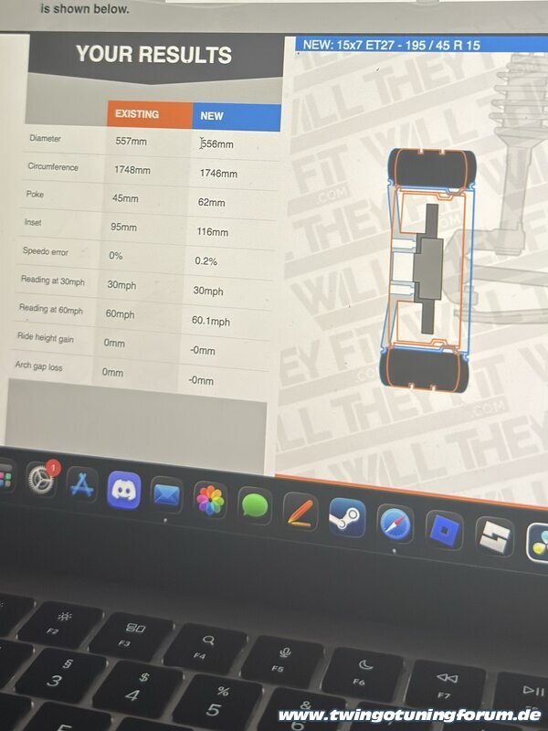

Danke schonmal für die Antworten. Was den Abrollumpfang angeht der sollte identisch / Nahezu identisch sein. Gibt da ja etliche Rechner im Internet.
Tacho abweichung sollte es also mal nicht geben. Das einzige was mir Gedanken macht ist wirklich das verschränken mit der Tieferlegung. Ohne Federn sollte es kein Problem sein, aber werde das gleich mal alles Ausprobieren wenn ich an der Firma bin.
Werde heute Abend oder morgen Früh berichten.
Dies hier sind die Unterschiedlichen Maße von Neue gegen Alte Felge
[Bild: twingo-09152637-JEp.jpg]
