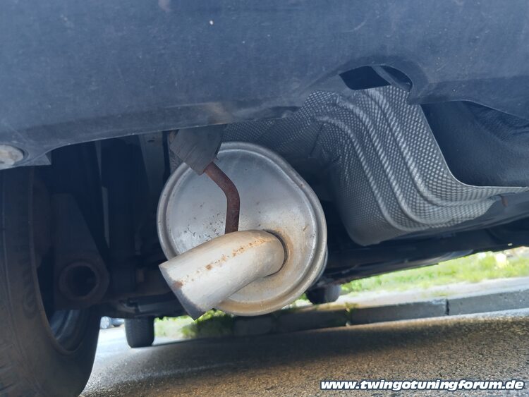

Habe aktuell ein Ähnliches Problem, allerdings bei mir mit offensichtlicher Ursache: Federbruch.
Da bei mir vor Kurzem der Auspuff (Endschalldämpfer) getauscht wurde, hatte ich lange Zeit den in Verdacht bei dem "Klonk"-Geräusch. Naja, schief hing er jedenfalls.
![[Bild: twingo-30211746-2IP.jpg]](https://pics.twingotuningforum.de/pics/2026/08/twingo-30211746-2IP.jpg)

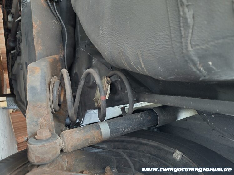

Nach einm Blick unters Auto stellte sich der Auspuff jedoch nur als Symptom, und weniger als Ursache heraus. Ursache (nachdem ich endlich mal Zeit gefunden hatte unters Auto zu schauen), war scheinbar eine gebrochene Feder rechts hinten....Ich sollte besser nicht erwähnen, dass ich mit diesem Klonk-Geräusch noch gute 1000 km nach Tschechien und zurück gefahren bin
![[Bild: twingo-30211941-fbQ.jpg]](https://pics.twingotuningforum.de/pics/2026/08/twingo-30211941-fbQ.jpg)
Zu sehen ist sogar, dass sich der obere Federteller gelöst hat und IN die Feder gewandert ist.
Naja, Teile sind bestellt und repariert wirds dann wohl bald.
