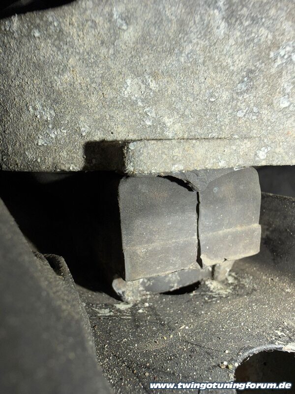

Mein Twingo D4F mit 75PS ist zwischen Tempo 100 und 130 wirklich sehr laut im Innenraum.
Nachdem ich im Forum mal ein wenig gelesen habe, bin ich auf das Motorlager auf der Beifahrerseite gekommen.
Ich habe es mal fotografiert. Gehe ich richtig in der Annahme, dass das Lager durch ist?
In den alten Threads habe ich von großen Qualitätsunterschieden gelesen: Das angepriesene Motorlager von Hutchinson finde ich aktuell auf dem Markt leider nicht mehr.
Macht das Kürzen der Gummis bei dem Fehlerbild noch Sinn?
Gibt es andere Marken, die empfohlen werden?
Ganz herzlichen Dank und viele Grüße
Joseph
[Bild: twingo-01195633-FpB.jpg]
Wenn es sich nicht bewegt wenn man am Motor wackelt, dann muss es getauscht werden.
Wenn Hutchinson nicht lieferbar ist, dann musst du halt nen anderen Hersteller wählen.
Vorzugsweise jemanden der Gummi kann.
Herzlichen Dank! Ich versuche mich an der Reparatur und gebe dann Feedback.
