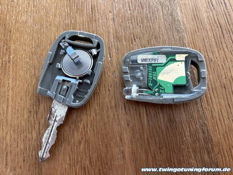

[Bild: twingo-19103318-A2U.jpg]
Batterie Neu und voll ?
Richtig rum eingelegt ?
Ja, gestern gekauft.
Plus nach unten, wie auf dem Foto.
Die alten Batterien gingen noch aber ich weiß nicht wie alt die sind.
Nachdem mit den neuen Batterien nichts ging,
habe ich die alten wieder eingesetzt, geht auch nichts mehr.
Gruß Holger

Sieht das auf dem Foto nur so aus oder hat rechts oben die Kontaktlasche keinen Kontakt zur Batterie? Diese sieht auch falsch gebogen aus, mess mal an beiden Laschen ob da Strom ankommt wenn sie richtig anliegt am Rand der Batterie.

Hatte es so verstanden, dass der Kontakt rechts keinen Kontakt
zur oberen Batterie haben soll.
Siehe oberen Link von Ulli.

So, Fehler gefunden!
Eine Lötstelle am Schalter ist aufgegangen.
Jetzt muss ich das nur irgendwie wieder zusammenbraten.
Werde mich mal schlau machen.

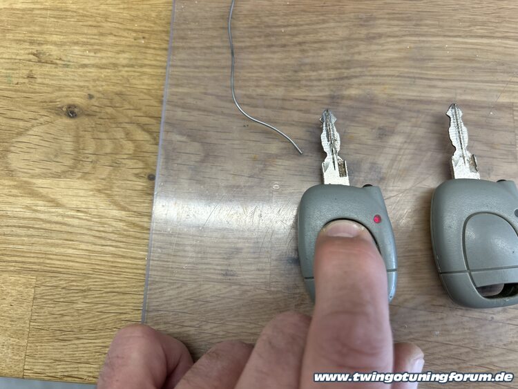

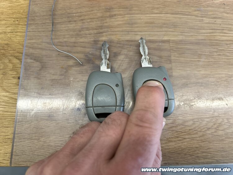

Also 2x Schalter ab.
Nicht braten, sondern schön löten.
Vielleicht kann das einer deiner Freunde und Bekannten.

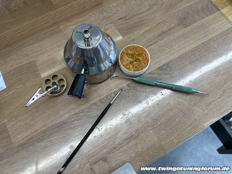

So, Problem mit Zahntechnikermethode gelöst.
Hier mein Lötwerkzeug.
[Bild: twingo-21174223-SlA.jpg]
[Bild: twingo-21174301-Ivk.jpg]
[Bild: twingo-21174330-KN1.jpg]
Prima, haste gut gemacht.
