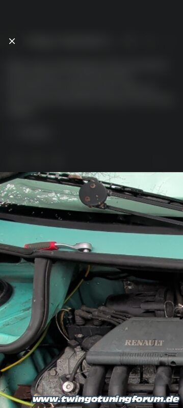

Mach auch mal Bilder aus dem Motorraum im Bereich der Zündspule.
Der Stecker Sitzt bei mir unterm Lenkrad bei den Sicherungen.
Hoffe du kannst was sehen auf dem Bild hatte jetzt aktuell nur nen Screenshot parat da ich am arbeiten bin
[Bild: twingo-31083702-SiE.jpg]
Da passt was nicht zusammen.Unter dem Lenkrad haben nur die Phase1 Sicherungen und der OBD Stecker sitzt in der Nähe der Zündspule.
1999 ist Phase2, hat die Sicherungen und die OBD Buchse hinter dem linken Handschuhfach welches man heraus nehmen muss.
Auch die Diagnose klappt da schon.
Es könnte sein dass speziell die Twingos mit 3Gang Automatik noch wie Phase1 aufgebaut sind.
Lass dir Zeit und liefere dann richtige Bilder, auch von den Sicherungen mit der OBD Buchse.

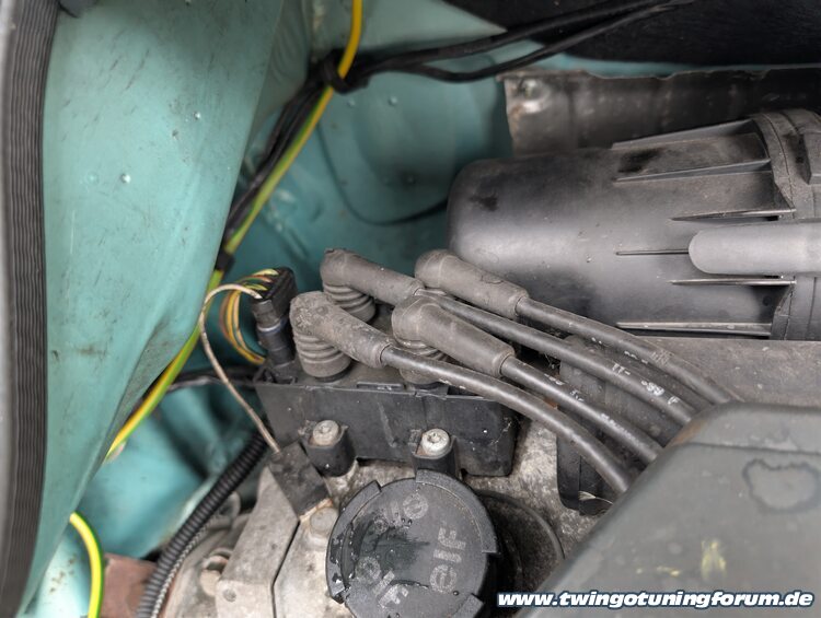

[Bild: twingo-01095450-gkE.jpg]
Also die Spüle bzw die Kabel sehen schon ziemlich mitgenommen aus. Auf 2 und 3 Habe ich auch Rost und weiße Beläge bei der Zündkerze gefunden. Ich vermute Mal das da dennoch irgendwie ein Problem liegt.
