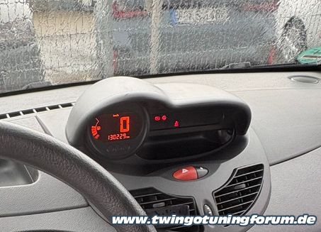

Bild 1: laufende Zündung (entschuldigt die Distanz zum Tacho)

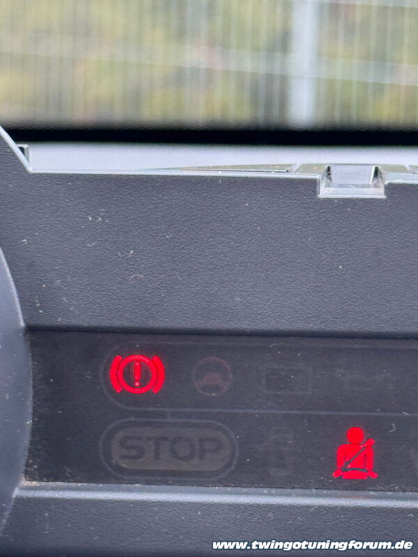

Bild 2: laufender Motor
1. Gedanke war ein Massefehler, beim alten Twingo waren es die Rückleuchten: Die Rückleuchten wurden anscheinend von der Masse durch die Werkstatt schon gebrückt (fragt mich nicht ... ich arbeite mich in die Historie ein).
2. Gedanke war die Batterie, laufender Motor 13.4V -> 10 Jahre alt, neue Batterie gleiches Problem besteht
3. Gedanke war Feuchtigkeit im Tacho, erstmal ausgebaut und 1,5 Tage auf die Heizung gelegt, gleiches Problem besteht
4. Gedanke Masse vom Tacho, mit Kabeldieb an die Karosse gebrückt, gleiches Problem besteht
5. Gedanke Fehlerspeicher -> Mit PyRen ausgelesen, bis auf die Unterspannung war kein Fehler vorhanden. Batterie wurde anschliessend gewechselt (siehe Punkt 2).
Ich habe ansonsten Sicherung für Sicherung rausgenommen und geschaut, ob ohne Sicherung N das glimmen weg ist => Falls "Störung durch Instrument XY". Hatte alles keine Auswirkung. Auch das nachgerüstete - keine Ahnung welche Marke - Radio habe ich rausgebaut um zu schauen ob es das ist, nope. Die rechte Leuchte bei der Temperaturregelung ist defekt, das hängt nicht zufällig zusammen oder?
Habt ihr Erfahrung mit einem solchen Fehlerbild? Habt ihr Ideen was ich mir anschauen kann / sollte?

Glimmende Kontrollen, einfach ignorieren, ist leider auch ein typisches Twingo2 Problem.
Wenn es stört, über jede Leuchtdiode einen 10K Widerstand löten.

Hallo pascal,
kontrolliere dochmal die Sicherungnr. 3 (Servolenkung/laut Bordhandbuch), bei mir waren die Kontakte an der Sicherung oxidiert.
Beim Tritt aufs Bremspedal hat bei mir die Kontrolllampe für die Nebelschlussleuchte kurz schwach aufgeleuchtet, nach Reinigung der Sicherungskontakte, war das "glimmen" weg.
Daraufhin habe ich fast alle Sicherungskontakte gereinigt, auch die vom Drehzahlmesser, dieser geht manchmal nicht auf seine "0"-Position, nach Einschalten der Zündung.
