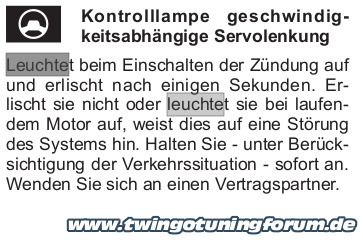

Was mich wundert ist die rote Kontrollleuchte in Form eines Lenkrades. Diese leuchtet dauerhaft obwohl er keine hydraulische Servolenkung hat.
hat diese Leuchte eine andere/ weitere Bedeutung?

Falls du dieses Symbol hier meinst, steht folgendes im normalen Benutzer*innen-Handbuch (was im Handschuhfach liegen sollte) Seite 1.44
[Bild: twingo-16152322-Ju9.jpg]
Die kann also auch unabhängig von der Servolenkung aufleuchten. Gibt leider nicht viel mehr Aufschluss über das konkrete Fehlerbild. Leuchten denn noch andere Lampen mit auf oder nur die eine?
