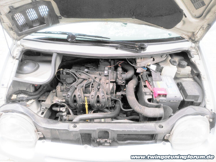

Dein Auto ist ein Unfallwagen.
Sieht man an der Fontmaske, die müsste in Wagenfarbe sein.
Deswegen auch die Phase2 Scheinwerfer und die fehlenden Nebleranschlüsse.
Der Motor ist ein Phase3 (und wahrscheinlich auch das Restauto)
erkennt man am "fehlenden" Benzindruckregler im Motorraum
[Bild: twingo-22154507-5gS.jpg]
Bilder bitte hiermit einbinden und NICHT anhängen
Was man auch sieht ist die nicht angeschlossene Batterieentlüftung.
Das macht den Motorkabelbaum kaputt, möglich dass das schon geschehen ist.
Auswickeln, Verbinder inspizieren und instandssetzen.
