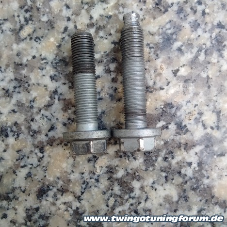

So sieht eine 2006er Schraube aus wenn man sie in einen BJ 1999 Motor eindreht
[Bild: twingo-18111643-gdD.jpg]
stammt von hier https://www.twingotuningforum.de/thread-...pid8744195
Also lieber die hier kaufen 7700872070

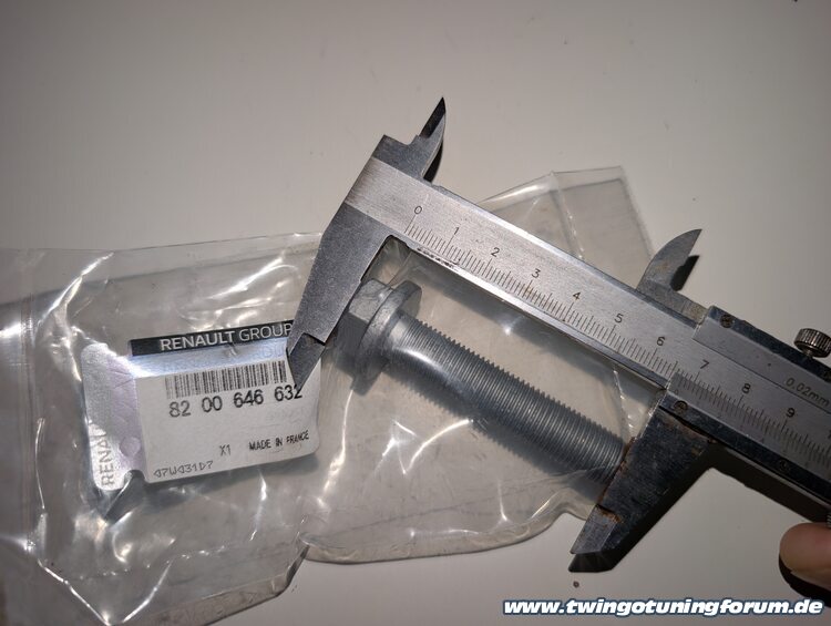

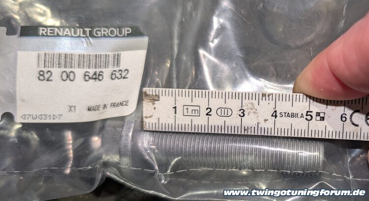

Hab jetzt mal das reine Gewinde einer langen Schraube gemessen und dieses ist 55 mm lang.
 [Bild: twingo-22154401-q2W.jpg]
Und die Gesamtlänge über alles ist 67,2 mm
[Bild: twingo-22155347-RU6.jpg]

Ich zähle bei deiner gekauften Schraube rund 44 Gänge, dazu kommt ein kleiner Bereich ohne Gewinde.
In dem Katastrophenbild zähle ich an der kurzen Schraube rund 38 Gänge,
an der beschädigten in etwa 44 Gänge die nicht vermurkst sind.
Also, auch das wird passen.
Es sieht so aus dass dem Himmelblau eine falsche Schraube verkauft wurde.
