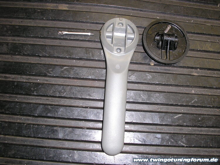

hab hier ein kaputtes Faltdach, wo ich den o.g. Hebel retten möchte. Habt ihr den kleinen seitlichen Sicherungssplint am Hebel schon mal herausbekommen ?
Fänd ich auch mega spannend. Musste meinen aufgeben, weil ichs auch nicht gefunden hab.
[Bild: twingo-13112734-CmP.jpg]
...der Sicherungsstift ist erst beim Ausbohren mit raus gekommen...im hohlen Stift ist noch ein massiver drin...
   ich denke statt des Stiftes könnte man auch eine, entspr. lange Schraube verwenden.
Wenn man dann bohrt, dann vielleicht dünn von der Gegenseite und dann durchschieben.
Danke, du hast uns schlauer gemacht.
Es bedanken sich: melonka
...stimmt, dann würde der Stift wohl leichter rauskommen.
