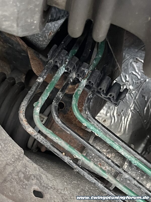

• 1.1.11c (EM): Bremsleitung vorn korrodiert

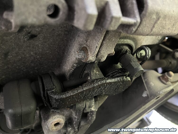

• 8.4.1 (EM): Umweltbelastung: Getriebe undicht - Ölverlust mit Abtropfen

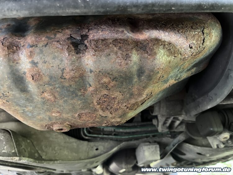

• D8.4.1b (GM): Umweltbelastung: Motor Ölwanne ölfeucht

Prüfer meinte ich soll die Bremsleitung mit einer Drahtbürste reinigen und
danach wachsen.

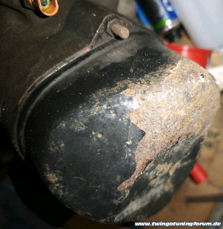

Für das Getriebe habe ich folgendes Reparaturset 7711000998. Die

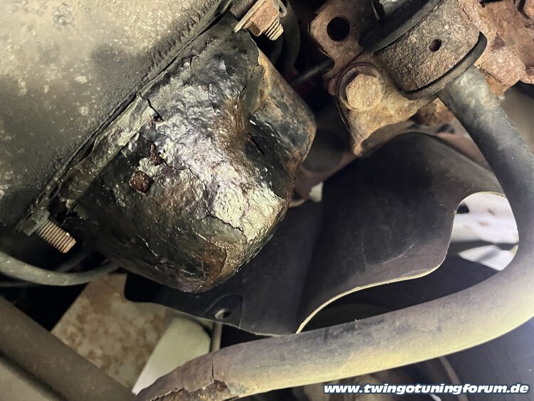

Getriebeabdeckung ist zudem sichtlich angerostet. Kann mir jemand sagen, ob mein
Twingo ein JB1- oder JH1-Getriebe hat?
Die Ölwanne werde ich komplett erneuern.
Passt die?

bevor Du auch nur einen Euro in die Kiste steckst, suche erst 'mal einen guten gebrauchten Getriebedeckel - neu nicht mehr zu bekommen.
Solange der Deckel so aussieht wie Deiner wirds nix mit Tüv

Kann man die Deckel nicht aufarbeiten und abdichten?
Es bedanken sich: Sid Ahmed Quid Taya , PomodoriTwingo
wenn man jemanden hat, der ein dünnes Blech auf die Löcher schweissen kann und wird, dann vielleicht.
Ansonsten wird den meisten Twingos wegen Getriebedeckel und Federteller in naher Zukunft vom TÜV die Strassentauglichkeit entzogen werden.
Die Dichtung 82 00 117 602 zum Deckel ist (noch) zu bekommen, nützt aber bei so einem Rostdeckel rein gar nichts

Ölwanne tauschen ist easy, kaufe eine neue Dichtung und benutz nicht zu viel Dichtmasse. Mache das Sieb vom Ansaugschnorchel mit sauber wenn du die Wanne ab hast.
Getriebeabdeckung gibt es leider nicht mehr neu. Da musst du sehen, wie du das reparierst. Abbauen, sauber machen, sandstrahlen lassen und dann mit Kaltmetall kleben. Da ist ja kein Druck drauf, das wird sicher halten. Dann wieder ordentlich grundieren und lackieren.
Bremsleitungen machst du genau so wie von dem TÜV Prüfer vorgeschlagen, sei vorsichtig und knick die nicht ab an den Roststellen.
Auf jeden Fall wie von optimus magister vorgeschlagen die neuralgischen Stellen hinter den Kotflügel vorn an der A Säule und hinter der Tankklappe ansehen und unbedingt sauber machen und versiegeln.

Getriebe Schaltwelleneinführung. Bitte nicht reparieren, abputzen und gut.
Die Getriebeabdeckung noch nicht mal anschauen, die ist im Moment nicht erhältlich.
Ölwanne siehe oben, wobei man die ersetzen kann.
Putze aber die Rückseite vom Motor, da läuft es herunter.
Ist die Zylinderkopfdichtung, einfach ignorieren.

Wenn bei den Koppelstangenlösen sich die Lager mit drehen setz zwischen Manschette und Halter ne Rohrzange an, die drehen sonst eben mit, abgerissen kriegste die auch nicht da gibt eher das Lager nach. Getriebehebel abwischen und gut ist OK, ein Freund hat da mal Leckweg reingekippt bei der Flüssigkeitsstandkontrolle, weil da fehlt dann mit der Zeit sicherlich was. Das Leckweg soll den Simmering wieder weich machen, hat beim Freund geklappt das war bis zum Verkauf des Twingos dicht.

Getriebedeckel: Habe mir folgenden JB Deckel für 25€ gekauft. Zustand: https://pics.twingotuningforum.de/pics/2...05-YZF.jpg
https://pics.twingotuningforum.de/pics/2...42-Wcf.jpg

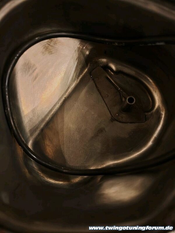

Innen sieht der ja top aus - habe jemanden, der mir den Deckel für 30€ laserreinigen würde.
Würde den Deckel dann im Anschluss Epoxidharz grundieren und lackieren lassen, oder selber machen (?). Habt ihr da Tipps und ist das sinnvoll - oder soll ich den „neuen“ Deckel einfach in dem Zustand einbauen und hoffen dass er so lange wie möglich dichthält?
Bremsleitung: womit am besten einfetten?
Neuralgische Stellen versiegeln: was könnt ihr da empfehlen?

ich würde den einwachsen, ich glaube wenn du da den rost weg machst wird der undicht
