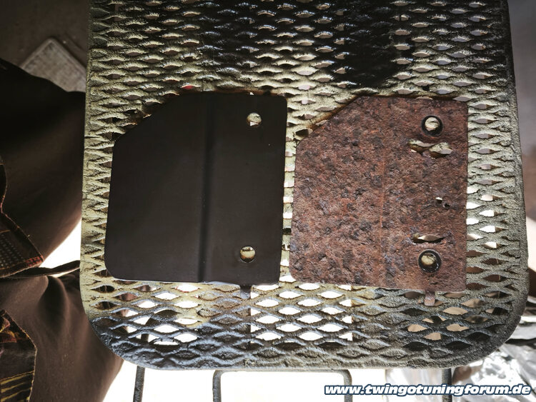

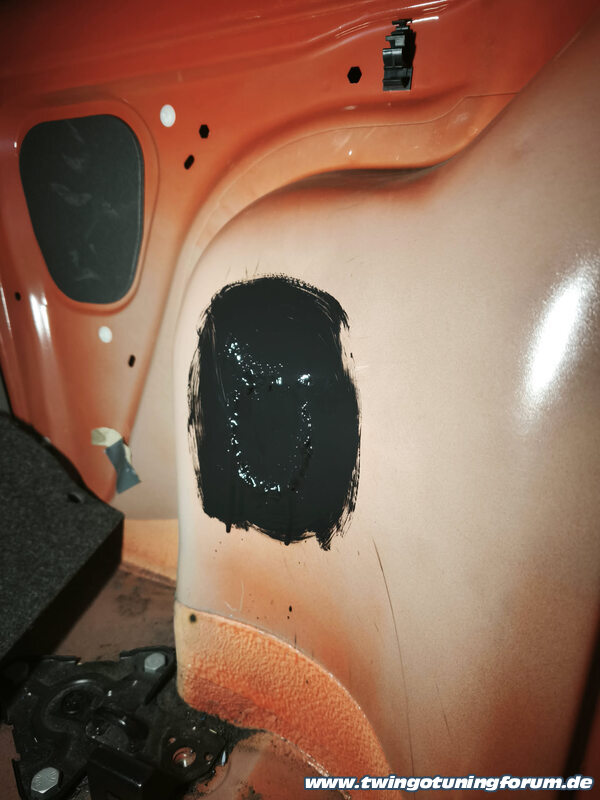

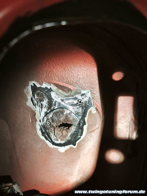

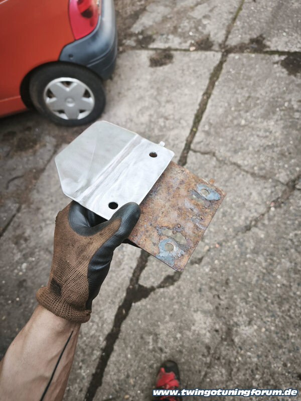

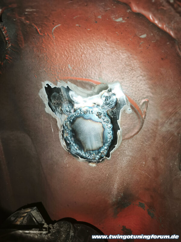

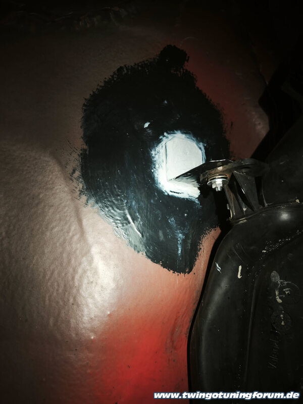

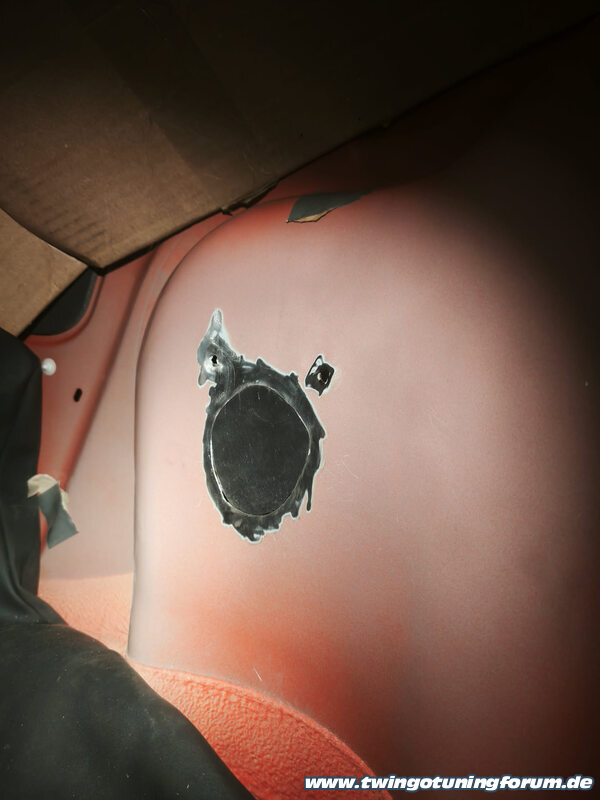

Austausch der Halterung für den Tankstutzen. Ich habe mich für die gleiche Klebemethode entschieden, die auch einige andere hier im Forum angewendet haben. Funktioniert super!

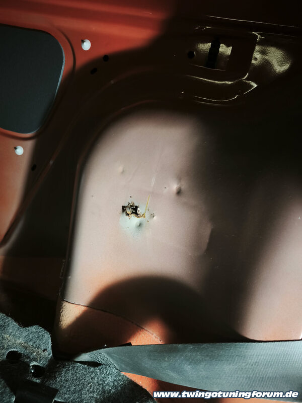

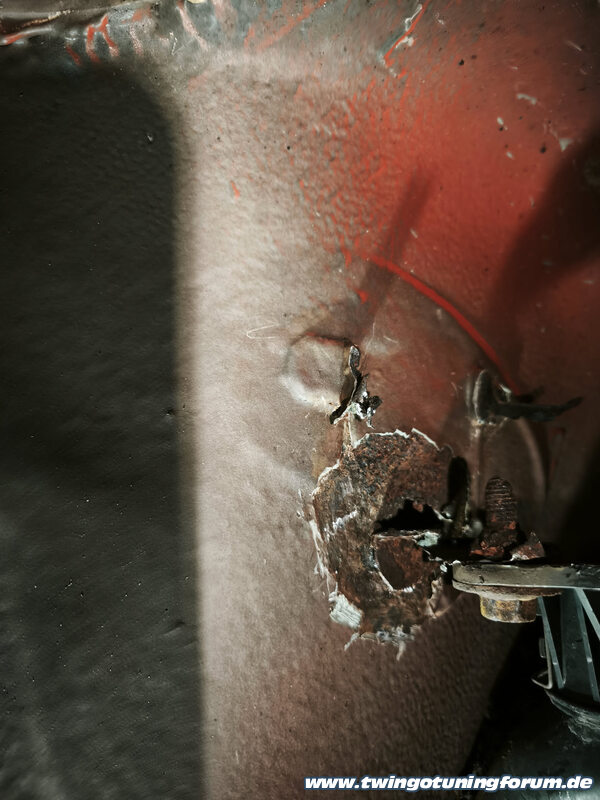

Anfertigung des kleinen Abdeckblechs unter dem Auto für die Brems- und Benzinleitungen.

Tankbefestigung hätte man schöner und besser machen können. Wird auch so sicher ein paar Jahre halten. Ich hätte das aber großflächiger rausgeschnitten und nicht die Rostlöcher zugeschweißt, da wird es wieder aufblühen. Da denke ich mir dann immer: wenn schon so viel Arbeit dann gleich richtig, sonnst fängst du in vier Jahren wieder an.
Das Schutzblech für die Leitungen ist dagegen wieder top, sogar die Absetzung hast du reingemacht. Auf die hatte ich damals verzichtet, ich hatte nur die Kontur aus dickem 2mm Edelstahlblech gelasert, da war dann nichts mehr mit Absetzen bei 2mm Blechstärke. Es bedanken sich: Twingardo
29.06.2026, 13:44
Danke! Ja, die Kritik ist berechtigt. Im Nachhinein wäre es wahrscheinlich klüger gewesen, den Bereich großflächiger herauszuschneiden. In dem Moment wollte ich aber vermeiden, die Wölbung des Blechs nachbauen zu müssen. Die verbleibenden, vom Rost angegriffenen Stellen wurden sehr aggressiv abgeschliffen und behandelt, bevor der Lack draufkam. Deshalb bin ich eigentlich ganz zuversichtlich, was die Reparatur angeht. Aber wir werden sehen!
Das Schutzblech zu machen, hat echt Spaß gemacht. Meins ist übrigens auch 2 mm dick, es war nur viel Schneiden nach Augenmaß und Hämmern für die Absetzung. Es bedanken sich: Sid Ahmed Quid Taya
