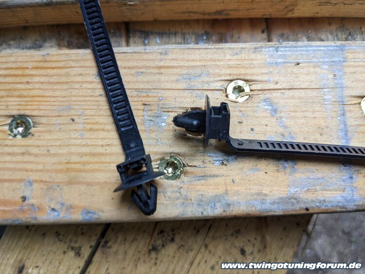

Meine Lösung für die großen Halter, wo drei Benzinleitungen und zwei Bremsleitungen gleichzeitig reingeclipt werden, war nun:
Die Halter einfach mit Heißkleber in die Gewindestummel, die aus dem Bodenblech rausschauen, reinkleben. Hält bis jetzt. Ob das eine Dauerlösung ist, werde ich erleben...
Für die Halter, die an der Hinterachse die eine Leitung von links nach rechts rüber halten sollen, habe ich die im Bild gezeigte Lösung gefunden. Es gab neulich bei Lidl ein großes Clips-Sammelsurium im Sortierkasten für 4,99, da waren von der Sorte zufällig 10 Stück dabei....
Die Kombi Clip mit integriertem Kabelbinder kannte ich noch nicht. Das ist aber echt clever gemacht...[Bild: twingo-30154629-fDE.jpg]
Es bedanken sich: handyfranky , Sid Ahmed Quid Taya
Gute Lösung. Die besten Ideen, kommen immer wenn man improvisieren muss. Ich denke mal, das hält beides ewig, oder zumindest länger als der Rest des Autos..
