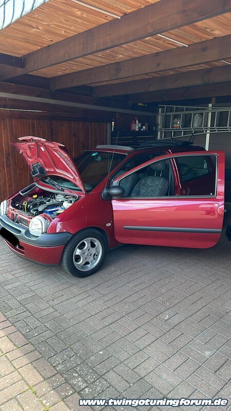

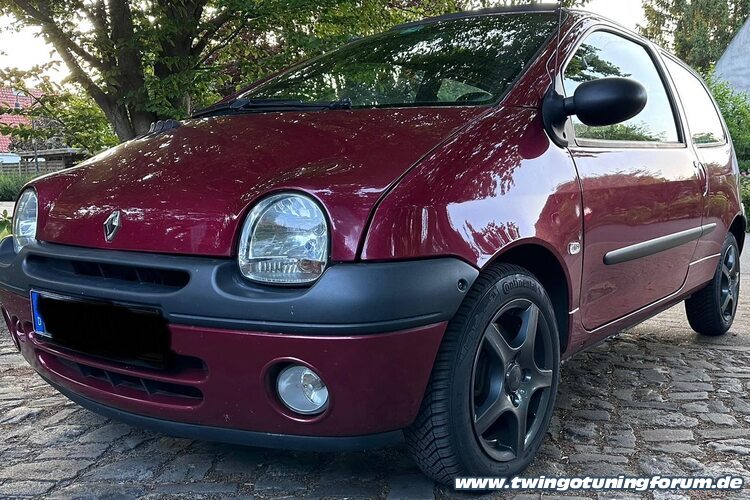

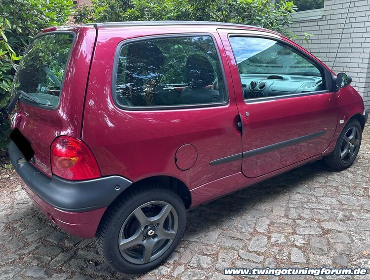

Ich habe mir vor zwei Wochen einen Twingo 1 "Authentique" mit dem D7F 702 Motor und 160.000KM gekauft. Ich fand die ersten Twingos schon immer sehr lustig vom Aussehen her, muss aber sagen, dass der wirklich viel Spaß macht. Ich häng gleich ein paar Bilder an.
Auf dem einen Bild, auf dem er noch silberne Felgen hat, hab ich ihn grade nach Hause gebracht.

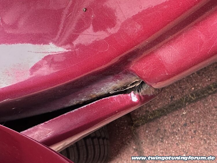

Mach mal Bilder von den Roststellen, an der Karosse, ob sich das alles überhaupt noch lohnt. Tank, Kotflügen und Schweller... Wenn man das von außen schon sieht, dann ist da keine Substanz mehr da, dann sind da nur noch Löcher. Schweißen kannst du?

Vom Tank hab ich grad nichts, bin leider auch erstmal nicht zuhause. Ich kann leider (noch) nicht schweißn. Hab aber jemanden der es kann und es mir beibringen wird (war auch so ein bisschen der Grund mir den Twingo zu holen). Schneller finde ich sieht nicht soooo wild aus. Tank ist etwas heftiger aber mein Bekannter meinte das sollte noch rettbar sein. Sobald ich zuhause bin und auf die Bühne kann würde ich hier was posten.

Oh, oh, oh... da ist ja noch der ganze Dreck hinter dem Kotflügel und drückt den richtig vom Auto weg. Das gammelt da schon seit Jahr(zehnt)en. Das wird übel aussehen, wenn der Dreck weg ist. Leider fehlt genau dieses Stück bei den ganzen Nachbau-Schwellerreparaturblechen. Das wird viel Arbeit. Mein Tipp: Nimm die Radhausschallen raus und die Kotflügel ab (dazu müssen die Spiegel ab und die Schraube unter der Stoßstange ab), mach dann den ganzen Dreck weg, schau dir das Malheure an, schlaf eine Nacht drüber und überleg dir, ob du das wirklich angehen willst. Das wird hinter dem Tankeinfüllstutzen nicht viel besser aussehen.
(24.06.2025, 14:58)Sid Ahmed Quid Taya schrieb: Oh, oh, oh... da ist ja noch der ganze Dreck hinter dem Kotflügel und drückt den richtig vom Auto weg.
Mein Tipp: Nimm die Radhausschallen raus und die Kotflügel ab (dazu müssen die Spiegel ab und die Schraube unter der Stoßstange ab), mach dann den ganzen Dreck weg, schau dir das Malheure an.
Ich hab vor dem Kauf bereits unsere schrottplätze in der umgebung abgeklappert und potentielle spender gefunden.
Ist mir 100%ig bewusst, dass es viel arbeit wird.  Beruflich bin ich nicht unbedingt auf ein Auto angewiesen, von daher hab ich alle Zeit der Welt um das langsam auszuarbeiten.
Aktuell steht der bei meinen Eltern unterm Carport. Sobald ich wieder zuhause bin mach ich mal was du gesagt hast.

Für einen 2005er steht der echt schlecht da.
Vor allem, wenn ich die Laufleistung mit meinem 2001er vergleiche.
Scheinbar war die Rostvorsorge nach 2003 wieder schlechter geworden.
