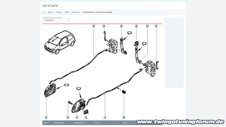

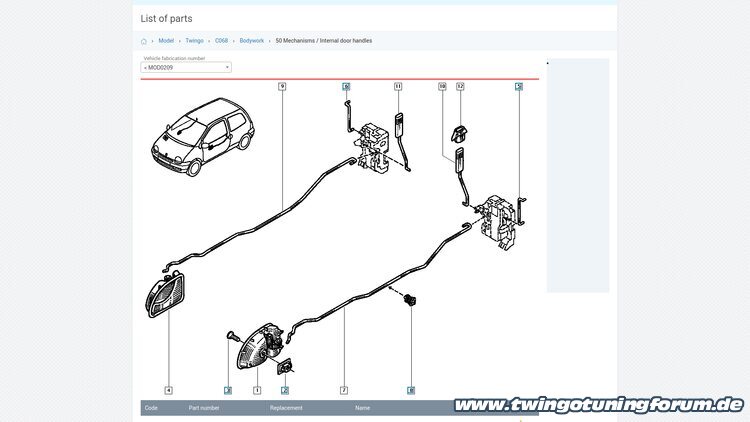

Es gibt zwei unterschiedliche Türschlösser.
Die für den durchgängigen Plastikpin und die mit dem Draht zur Ankopplung
Alt
[Bild: twingo-02205247-euj.jpg]
Neu
[Bild: twingo-02205129-L3n.jpg]
Hier nachschauen
https://www.catcar.info/renault/?lang=en...A%2BPSA%3D
