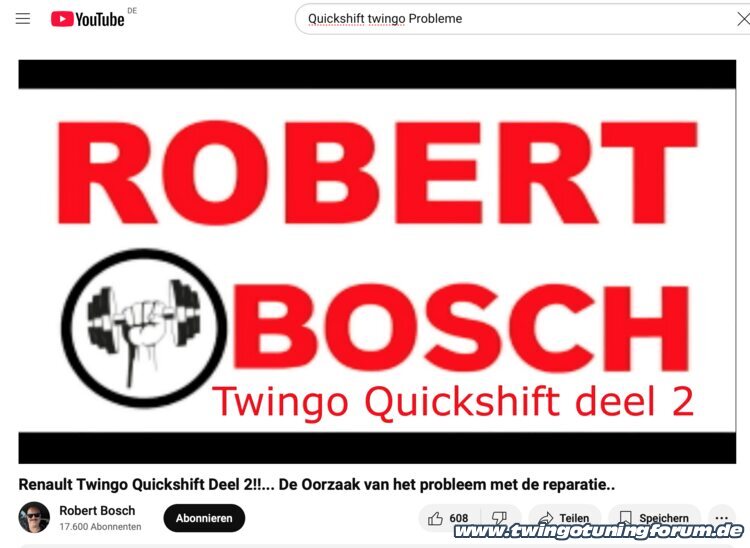

Meiner hat auch diesen Knopf nicht.Das Problem bei diesem Schaltgestänge ist das der verbaute Teil welchen du nicht siehst aus Plastik ist und das kann brechen.Dazu findest Du auf Youtube ein Video von einem Holländer aber auch Broadcasttechniker hat das in meiner Fragestellung beschrieben.Wenn man diese Schaltung nicht gewohnt ist neigt man zu einer zu großen Kraftanstrengung und das Plastik kann dann kaputt gehen.
Wie gesagt- das sind teure Komponenten und einfach nur auf Verdacht reparieren ist teuer.Ich war froh das ich einfach den Schalthebel aufgebohrt habe und es sich bei meinem nur um ein kleines Problem gehandelt hat.Da mein anderer ein Schalter ist muss ich mich jedesmal auf diese Quickshift gewöhnen und immer alles nur mit wenig Kraft schalten damit der Hebel nicht darunter leidet.Der Durchzug ist halt langsamer beim Quickshift- da ist mir der Schalter lieber.

Ich suche mal das Video vom Holländer und schaue mal was Ulli da beschrieben hat.vg

Für das Auslesen bin ich halt weil Du nicht wirklich weist was es ist und die Komponenten einfach Durchzutauschen geht zu sehr ins Geld.Habe so ein Problem vor 2 Jahren mit meiner Vorderachse gehabt und dafür fast 1.000€ bezahlt.Natürlich habe ich da einiges an Mehrwert erhalten aber so genau konnte mir keiner sagen was es ist- deswegen lieber 75€ für die Renaultwerkstatt ( meiner verlangt 175€ ) weswegen ich mir ein Auslesegerät gekauft habe und Du hast zumindest eine Prognose von den Leuten die immer an diesen Autos schrauben.Das wichtigste ist und bleibt halt immer die Kommunikation mit denen, auch wenn es einen ab und an schwer fällt. So-bei mir war es das Problem mit dem Schalthebel was er in dem Video gut zeigt.Es gibt auch einen Teil 1.
