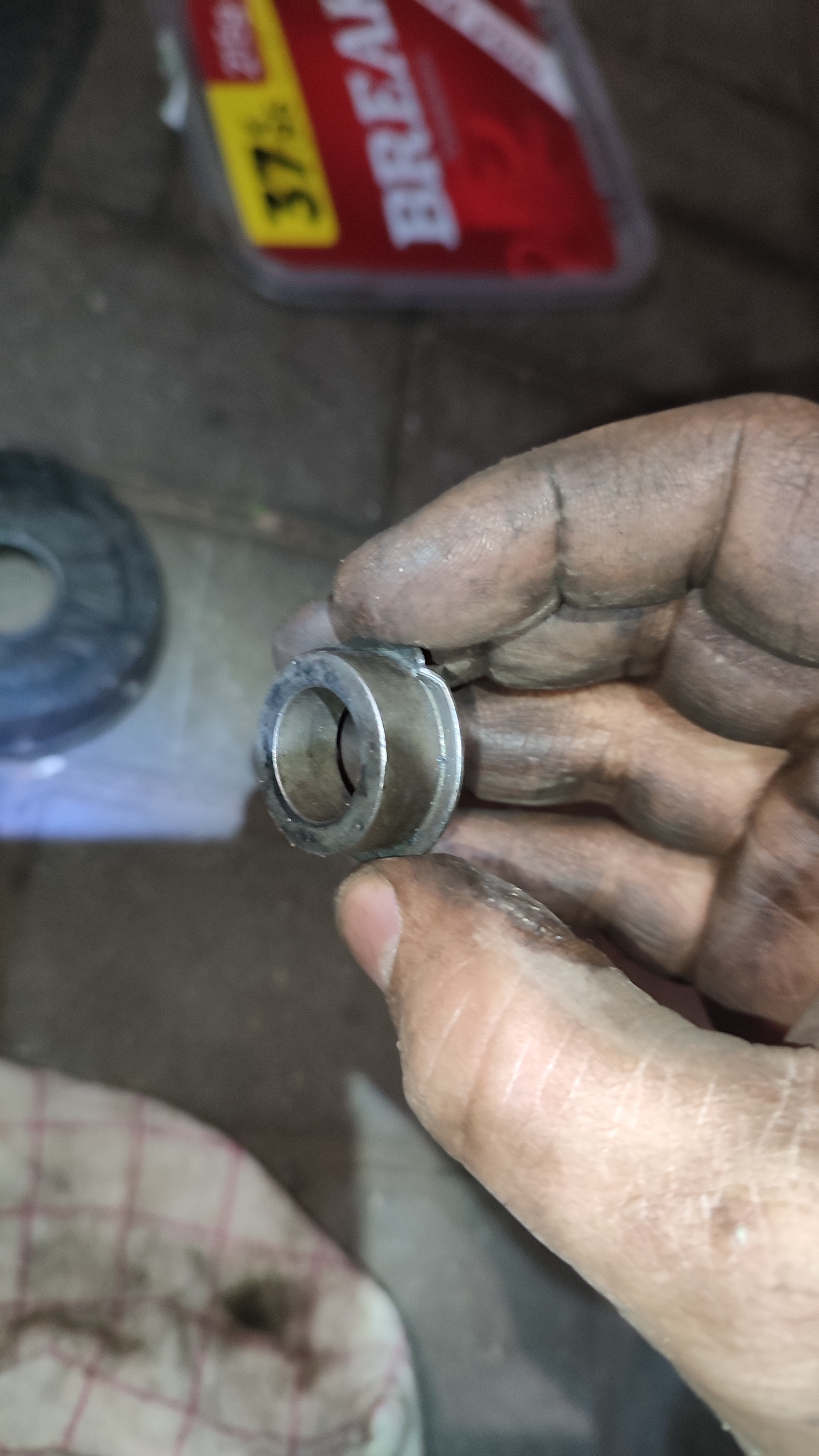

bei meinem C06 sind die Dämpfer an der Vorderachse vollständig verschlissen. Beim Ausbau und Zerlegen liess sich die obere kleine, filigrane Haltemutter welche das ganze Federbein unter Vorspannung hält, nicht mehr lösen, sodass ich das obere Dämpfergewinde wegflexen musste, um das Federbein zu zerlegen.
Frage: im oberen Stützlager befindet sich eine Stahlbuchse, vermutlich zur Führung. Gibt es diese noch als Ersatzeil bzw. gibt es Alternativteile als Impro?

Notfalls habe ich eine.
Danke für die Rückmeldung. Würde das Federbein auch ohne die Buchse funktionieren? Sehr viel seitliche Führung scheint sie nicht zu bringen, das Spiel im Stützlager (wenn sie eingelegt ist in Selbiges) ist doch recht groß.

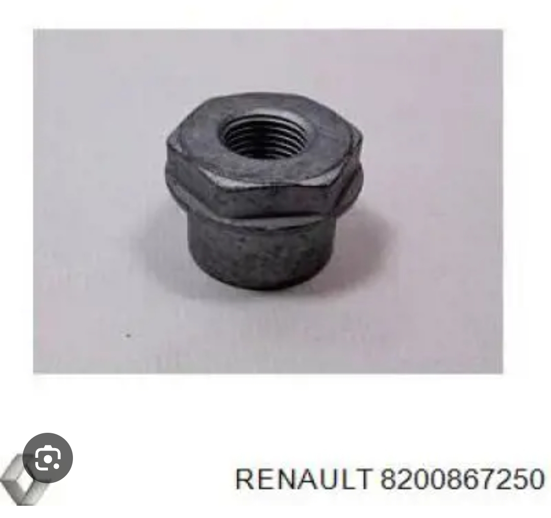

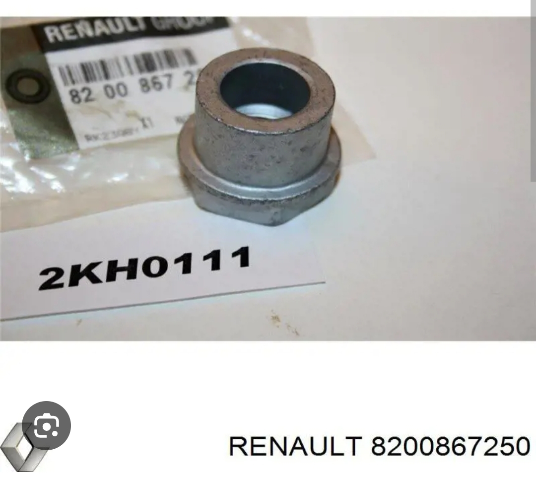

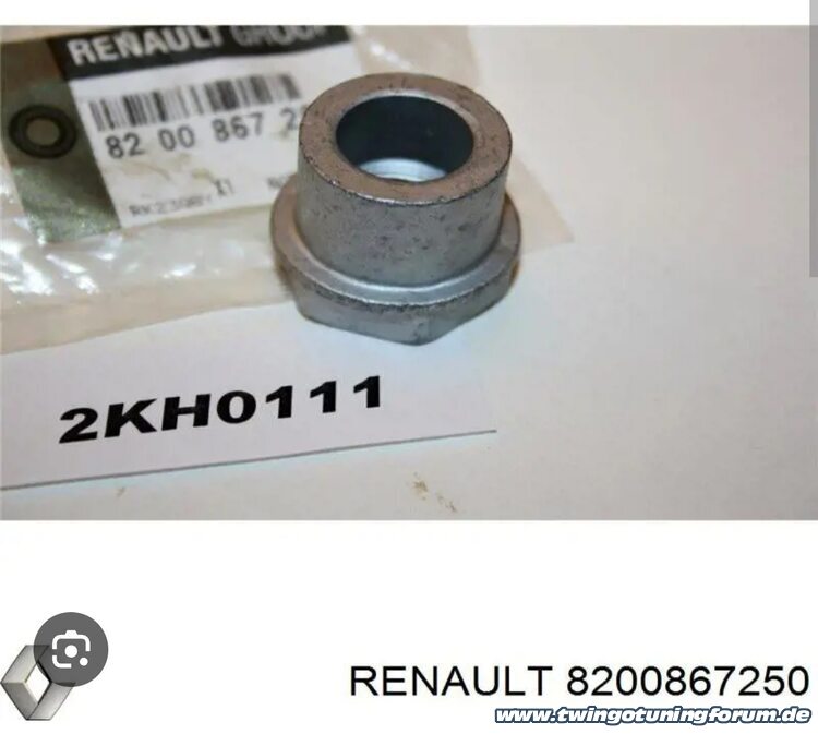

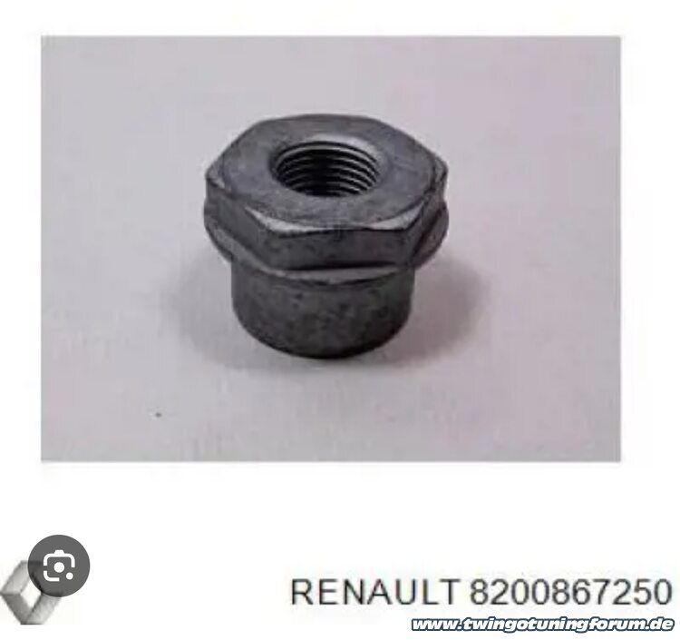

Bzw. kann dieses Bauteil hier (Kombi aus Buchse und Mutter), mein obiges Ersetzen (Buchse und Mutter separiert)?
[Bild: twingo-27125443-TCQ.jpg]
[Bild: twingo-27125553-2NR.jpg]
theoretisch müsste der obige Einsatz passen. Die schmale Mutter liegt im original ja auch direkt auf der Distanzbuchse.
Mit dem Einsatz wie du ihn unten eingestellt hast habe ich allerdings noch keine Erfahrung.

(20.03.2025, 05:49)pandur schrieb: Bzw. kann dieses Bauteil hier (Kombi aus Buchse und Mutter), mein obiges Ersetzen (Buchse und Mutter separiert)?
Nein nein, ich meine das Teil hier.
