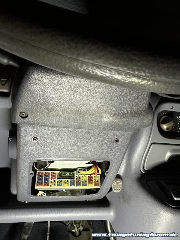

ich hab zwar aktuell kein Problem mit meinem Twingo, würde aber gern wissen, wo ich hier ein OBD-Lesegerät anschliessen kann. Ich habe im Sicherungskasten unter dem Lenkrad keinen Steckplatz gefunden?!?!?
Welches Lesegerät könnt ihr für Twingo Phase 1, Bj 1998 empfehlen?

Wenn du kein aufklappbaren Fach links hast ist der OBD Stecker im Motorraum
Wo im Motorraum?
Links vor der Zündspule.
Ist aber kein OBDII Stecker, und die Diagnose funktioniert auch nicht wenn du einen Adapter kaufst.
https://www.amazon.de/vhbw-Adapter-11Pin...B01MSVNWZM
Du brauchst schon speziellere Renault Software.
Z.B. CAN CLIP, da ist beim Adapter schon das richtige Kabel bei.
