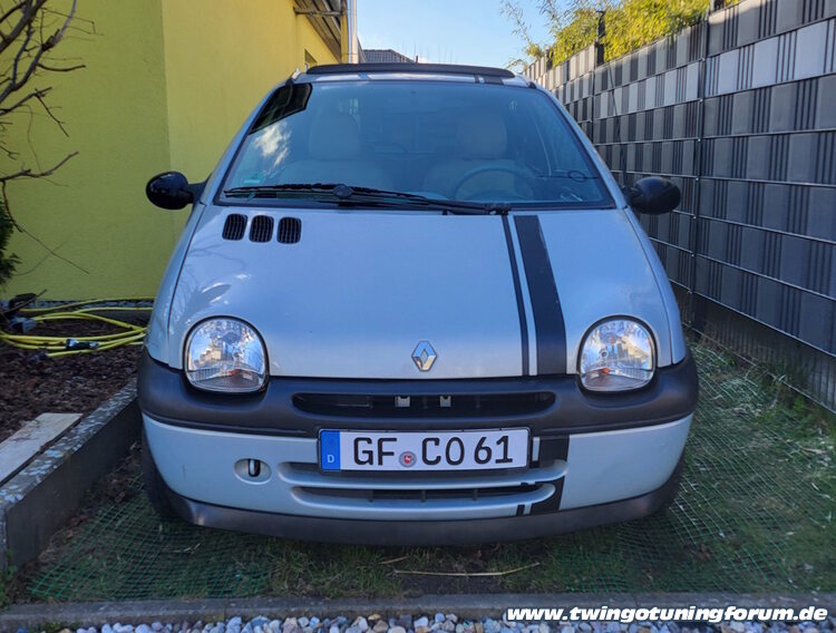

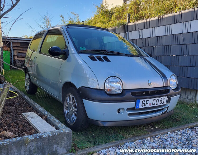

So nach langen mit lesen ist es heute soweit gewesen, dass ich mir meinen ersten Twingo zugelegt habe. Spielte schon ein paar Monate mit dem Gedanken doch so wirklich der richtige hatte sich in meiner Umgebung bei Kleinanzeigen oder Mobile nicht ergeben, oder war in meinen Augen zu teuer oder zu schlecht vom Zustand her.
Es sollte ein Phase 3 mit 58 PS und Faltdach, aber ohne Nebler und ohne Klima werden und dabei um die 1.000€ kosten.
Geworden ist es jetzt ein 2003er Beach in Polargrau mit 110.000km runter für 950€ und TÜV noch bis 07/25. Gesamtzustand noch schmuddelig, aber da wird die nächsten Tage mal ordentlich gereinigt, um sich ein bessere Bild zu machen.
Technisch bin ich mir noch nicht ganz sicher Very Happy Grundlegend funktioniert er und hat mich gut 250km nach Hause gebracht. Allerdings fing er an zu ruckeln, wenn ich ruckartig Vollgas gegeben hatte, oder bei geringen Geschwindigkeiten mehr Gas gegeben hatte. Hier werden die Kerzen und Zündkabel erneuert. Da Kerzen alt aussehen und Kabel irgendwelche NoName sind. (Beim rausschrauben der Kerze vom 4. Zylinder hatte ich dann das gleiche Phänomen, wie ein anderer letztens, dass die Kerze sich dann nicht wieder festschrauben lies. Aber das schaue ich mir die Tage in Ruhe mit den frischen Kerzen an).
Gleichzeitig bekommt er einmal frisch Öl und Filter. Was gut ist, der Zahnriemen ist erst 1,5 Jahre und rund 13.000km alt.
Felgen sind schick, leider nicht eingetragen, somit mal schauen, ob es da überhaupt die technische Freigabe der Reifen für die Felge gibt. Habe mal Kumho, was aktuell verbaut ist und Nexen angeschrieben, was meine alternative Wahl bei Allwetter in 165/60/14 wäre.
Die Rückfahrt war auch recht ruhig, da das TunerList Radio jemand sehr unsanft ausbauen wollte und dabei das Bedienteil vom Gehäuse getrennt hat, ohne die schrauben seitlich raus zu nehmen. Wieder drauf gemacht und es ging an, zeigte aber die ganze Zeit nur "Speech" im Display an. Irgendwann kurz vor zu Hause ging es dann normal und ich konnte testen, dass die LFB ohne Probleme funktioniert, nur Ton kam trotzdem keiner raus. Zu Hause hatte es mir abends keine Ruhe gelassen und ich hatte dann mal die Lautsprechergitter abgenommen und die Erklärung gefunden, es sind schlicht und ergreifend keine Lautsprecher verbaut Very Happy Naja nun zieht direkt die günstige 40€ JVC 10er/13er Kombi ein, die hier im Forum gerne empfohlen wird.
Am Donnerstag geht es nun erstmal zur Zulassung und dann zum waschen und Service. Da entstehen dann ggf noch weitere Fragen.
Summa Summarum bin ich mit dem Preis noch zufrieden, ist mit dem Mängel die jetzt so etwas festgestellt werden ggf etwas zu hoch und Lehrgeld mit drin. Aber nun ist er da und bleibt erstmal Smile
