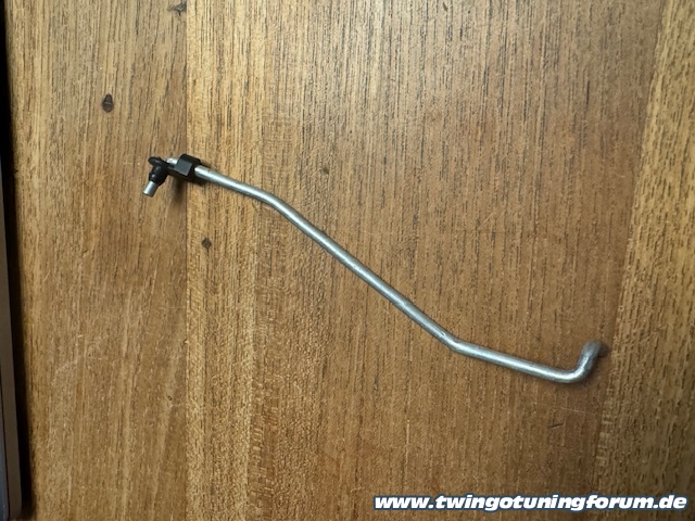

ich hab ein problemchen bei meinem Twingo toujour 2005 das ist ein kleines gestänge abgefalle am türverschluss ( ZV)
weiss jemand wo es sowas gibt? Der ZV Motor funktioniert.
Danke Reiner
[Bild: twingo-08100442-PWf.jpg]
Hallo, das Teil kannst du am besten auf dem Schrottplatz besorgen, so habe ich es auch gemacht.
Beachte bitte, dass an der Stange 2 kleine Kunststoffclips angebracht sein müssen.
Einer ist Rosa/Pink und einer wie bei dir schwarz, wahlweise auch weiß.
Kontrolliere einmal, ob der Motor sich kippen lässt, das darf nämlich nicht der Fall sein.
Sollte er es doch tun, kann der pinke Clip schnell brechen.
Danach fällt die gezeigte Stange dann immer vom Schloss ab.
