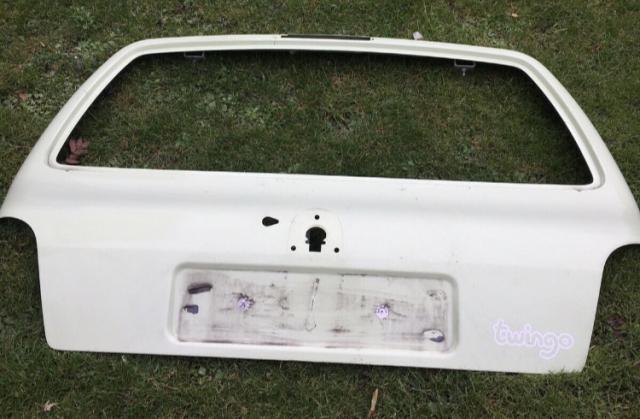

Ich brauche für meinen Twingo C06 Phase 4 (EZ 2007) eine neue Heckklappe. Ich habe den Kofferraumöffner mit der Rhombe (ohne ZV). Kann jetzt eine Klappe vom Phase 3 in der passenden Farbe bekommen.
Kann ich den Drücker mit der Rhombe an der Heckklappe Phase 3 verwenden/montieren? Oder ist die Klappe an sich der Phase 4 anders?
Besten Dank!

Ich glaube dass die anders ist.
Andere Ersatzteilnummer, andere Klappe.

Du hast Recht. Habe nach einiger Suche ein Bilde gefunden. Die Aussparung in der Heckklappe ist anders und es gibt außerdem drei Bohrlöcher, um den Griff abzuschrauben.
Ich werde dennoch versuchen, ob sich die Phase 3-Klappe so weit bearbeiten lässt, dass der Drücker der Phase 4 passt.
VG Micha
Und die alte Klappe
