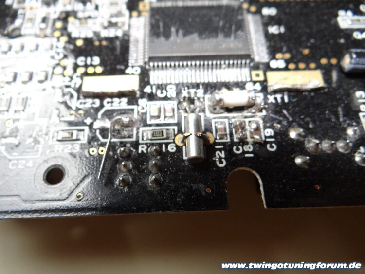

32kHz Uhrenquarze?
Oder eine höhrere Clock.
Ich habe schon viel mit 32 kHz Quarzen gemacht und noch nie erlebt, das diese kleinen Minidinger kaputt gehen. MHz schon mal.
Ja, genau die.
Kannst du doch leicht mit Oszi oder Frequenzzähler testen.
Ja, was denkst du wie ich den Fehler gefunden habe?
https://www.twingotuningforum.de/thread-...pid8688270
Ich beziehe mich auf diese[Bild: twingo-21121547-pCS.jpg]
Mini-Bauform in Bildmitte.
Achja,
bei dieser 4 beinigen Plastikbauform habe ich auch schon Ausfälle erlebt, aber im MHz-Bereich.
