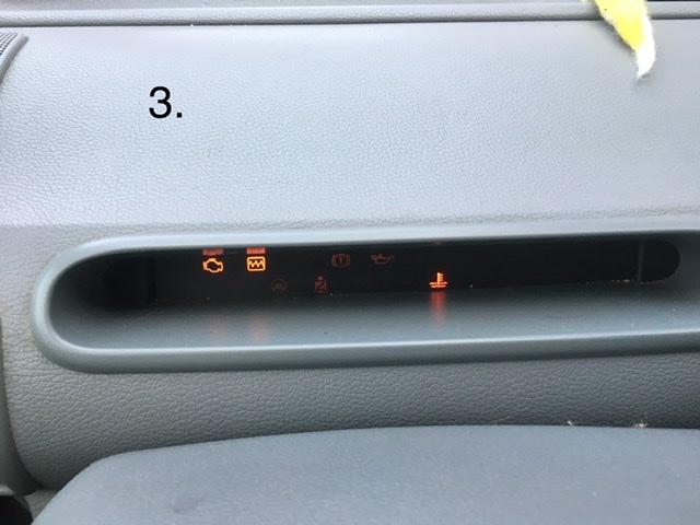

Bei abgezogen Schlüssel bleiben noch 3 Anzeigen ( Siehe nachfolgende Bilder) und es ist ein Summen im hinteren Bereich des Autos zu hören (Benzinpumpe?...)

Ich stell mal die Bilder rein was angezeigt wird.
1. unmittelbar nach Schlüsseldrehung für Strom
2. nach Check
3. bei Zündung aus, abgezogenem Schlüssel
Ich weiß nicht ob das mit den Bildern so funktioniert hat, hab die entsprechende Nr noch mal mit draufgeschrieben,

Das Motorsteuergerät steuert drei Lampen an.
Und genau diese Lampen zeigen genau invertiert an.
Das heißt dass dem Motorsteuergerät die Masse fehlt.
Hat er ab und nicht wieder dran geschraubt.
Dass er die Masse vorne am Motorblock ab hatte glaube ich eher nicht.
