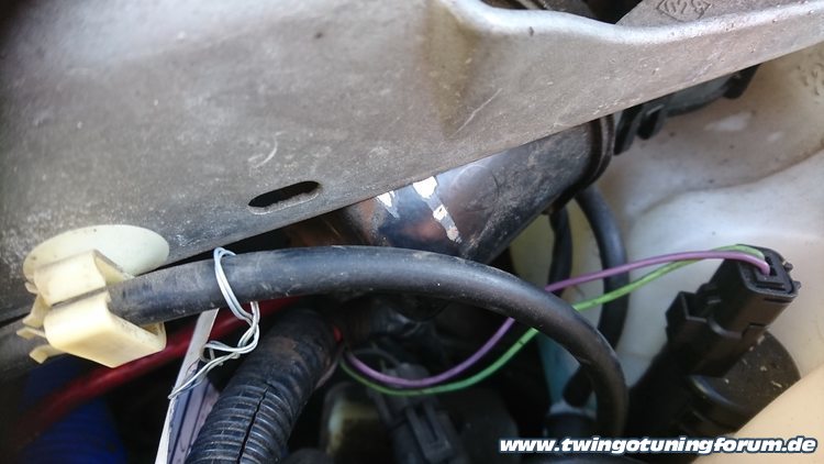

Nach dem es gestern einen knall gab, gab ich endlich den Fehler gefunden und Ersatz besorgt.
Die Halterung vom Motor hat aufgegeben.
Deshalb stand der Wischer schief und tat nicht, was er soll.
Ersatz hab ich beim Verwertet geholt.
Motor, Halterung, Wischer Arm, alles für unter 40€.
Hoffentlich passt der Stecker, den konnte ich ohne Ausbau nicht sehen.
Sollte der nicht passen, kann man da was umlöten?
Tipps zum Ausbau werde ich mir morgen mal aus dem Forum saugen

Solltest du einen Phase1 geholt haben, hier ist die Verdrahtungsanweisung
https://www.twingotuningforum.de/thread-18119.html
Beiträge: 2.932
Themen: 115
Registriert seit: Nov 2017
18
Bedankte sich: 375
828x gedankt in 617 Beiträgen
Danke dir
Da hattest du ja extra für den letzten Doofen die Farben aufgeschrieben, die von Karosse auf jeweiligen Motorkontakt müssen
damit bekomm ich das auch hin
