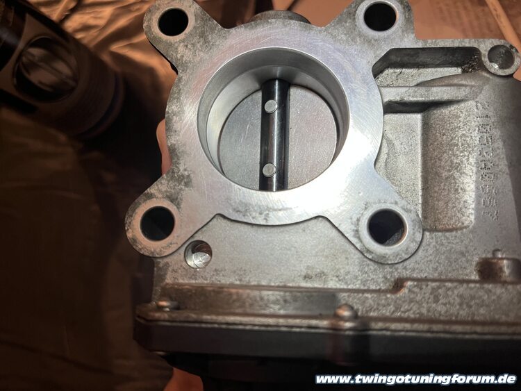

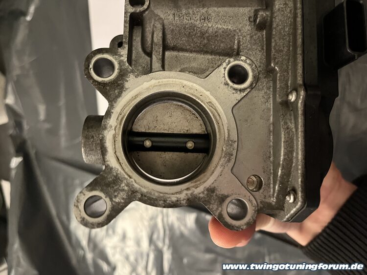

(08.02.2026, 13:05)Broadcasttechniker schrieb: Die Reinigerei bringt allerdings genau nichts.
Das Öl stört nicht, im Gegenteil, und wenn sie klemmt ist kaputt.
Wollte ja eigentlich widersprechen, aber jetzt wo ich meine Drosselklappe in der Hand hab weiß ich auch nicht, ob der „Dreck“ nen Fehler auslöst. Naja, ich mach sie trotzdem mal sauber, und gebe Bescheid, ob der Fehler danach weg ist.
[Bild: twingo-12180453-UI2.jpg]
[Bild: twingo-12180509-RfS.jpg]
#38
So. Die Drosselklappe ist gereinigt und sieht innen aus wie neu. Video war super.

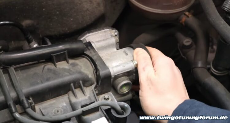

Fehler P0638 ist weg (klar, ist ja gelöscht), aber auch nicht mehr aufgetaucht. Sollte er wieder auftauchen, gibts hier ein Update. Ansonsten kann ich den Weg empfehlen. Hab mir sicher einiges an Geld in der Werkstatt gespart.
[Bild: twingo-12224009-4XL.jpg]
Eine Frage bleibt: Mir fehlt dieser Dichtring/Manschette (Fotos aus Video, siehe unten) zwischen Drosselklappengehäuse und Luftfilterkasten. Nach ewiger Suche hab ich gesehen, dass den wohl schonmal jemand hier gesucht hat, aber nicht gefunden hat.
Weiß da wer, wo ich den finde? Oder kann ich mir da einfach ne Dichtmanschette aus dem Baumarkt draufstülpen? Ohne den Dichtring zieht die Ansaugbrücke glaub ich Fremdluft am Luftfilter vorbei, was mir gar nicht gefällt.
