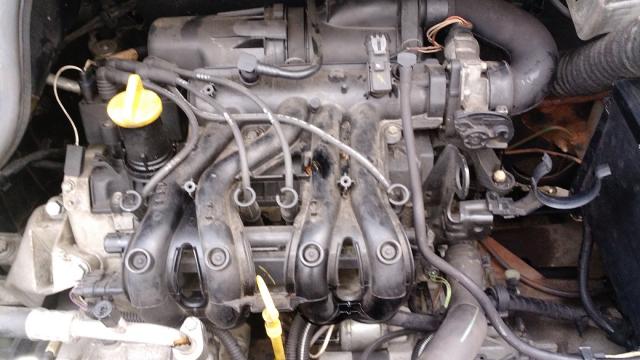

Hallo liebe Twigonesen,
nachdem Ich nun mehrere Stunden hier im Forum gelesen habe, sind meine Fragen im Detail immer noch unbeantwortet.
Der frisch erworbene Twingo (58PS, Bj.2003, 135tkm) meiner Tochter hat nach ca. einer Woche das hier schon häufig genannte Problem mit Ölverlust, weißer Ölschlamm im Einfüllstutzen und Öl im Ansaugtrakt vor Drosselklappe.
Beim Kauf war das Öl noch Halbvoll, nach 10 Tagen und ca. 700km dann nichts mehr(!!!) am Peilstab zu sehen.
Ich habe über 2 Liter nachkippen müssen bis maximum. Der Motor schnurrt, die Öllampe ging komischerweise nicht an.
Wasser ist unverändert,
Öl hat er nun nach weiteren 100km keines mehr gebraucht.
Ich hoffe, dass es nur die Kurbelgehäuseentlüftung ist, da er ja nun 100km ohne Probleme fuhr.
leider sind die hier gefundenen Beschreibungen teilweise für andere Motorvarianten oder (für mich) nicht detailliert genug.
Kann mir jemand für diesen Motor (D7F ?) genauer beschreiben, welche Schläuche zu Entlüftung und Ölabscheider gehören und wie (einfach abziehen?) ich die reinigen kann?
Muss bei dem Motor auch der Ventildeckel dazu runter oder reicht es, die Schläuche zu reinigen? Er hat ja anscheinend den Kunststoffdeckel.
Und bekommt man eigentlich das Luftfiltergehäuse ausgebaut, ohne den Motor halb zu zerlegen? Das sind Plastikhalter abgebrochen, die das Dingen zusammen halten sollten. Die wollte ich reparieren...
Danke & Gruss
Ralf
Du hast mit einiger Sicherheit ein ganz anderes Problem.
Drehe mal alle 4 Zündkerzen raus (SW16) und kontrolliere die inneren Isolatoren.
Ich wette dass einer dick verkrustet ist.
Der D7F frisst auch kein Öl wenn der Abscheider verkokt ist.
Der Luffi geht raus wenn du den Motor gegen die Lagergummis etwas nach vorne ziehst.
Dem Bild nach ist dein Scheibenwischergetriebe bzw. Gestänge restlos hinüber.
Sollte ich recht haben wirf den Twingo dem Verkäufer wieder an den Kopf, er hat ihn mit Motorschaden verkauft.
Sollte man auch am tickernden/klackernden Geräusch im Leerlauf hören.

Wieso Scheibenwischergetriebe/-gestänge hinüber?
Das sehe ich gar nicht auf dem Bild. Der Wischer läuft problemlos ohne Geräusche...

Die Entlüftung bekommst du nicht sauber gemacht da aus Plastik (war bis 2001 Metall) und da dafür der Ansaugkrümmer runter muss.
Nicht machen.
Der Scheibenwischer ist mit einiger Sicherheit kurz vorm Aufgeben, das sieht man an dem vielen Rost auf Bremszylinder und Getriebe.
Wahrscheinlich wackelt die Hauptlagerachse des Wischarms schon sehr stark.
