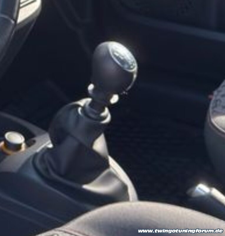

Noch eine kurze Frage wegen dem schaltknauf.
Ab hab ich ihn bekommen aber was zum Henker passt da rauf?
[Bild: twingo-13182010-fQr.jpg]

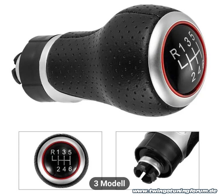

Dieser der ja universal sein soll nicht, wackelt viel zu lang,ok mein fehler gewesen und nun schlauer was das angeht
Aber ansonsten planlos...kann mir da jemand helfen?

Ich schätze mal für den Knauf werd ich wohl zu renault müssen. Da werd ich einfach nicht fündig
Wie haste den Knauf abbekommen, nicht zerstörungfrei vermute ich, so wie es beim Twingo 1 auch nicht zerstörungsfrei geht. Wie sieht der beim 2er im Original aus?

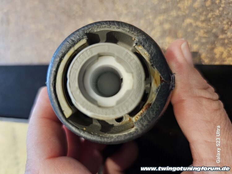

Naja beim ersten mal hat mein Mann kräftig dran gezogen und hatte ihn in der einen Hand und den weissen adapter in der anderen. Beim zweiten Mal blieb der Adapter im Knauf stecken und das sieht nun so aus...
[Bild: twingo-15214515-Le9.jpg]
[Bild: twingo-15214731-mbo.jpg]
So danke an die Hilfe hier.habe nun einen neuen Knauf drauf der super passt.
