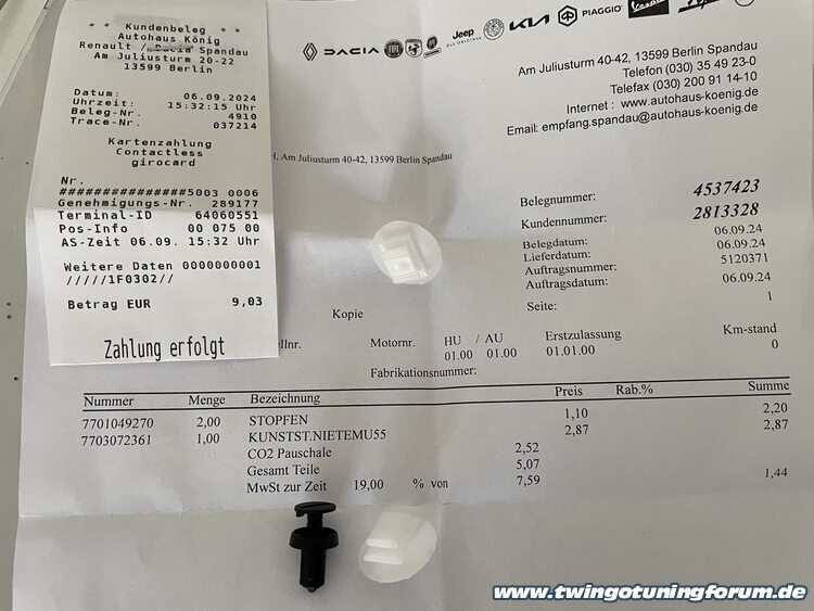

7701049270, Einzelpreis EUR 0,62, wird je Leiste 1x benötigt 7701061797, Einzelpreis EUR 0,92, wird je Leiste 2x benötigt ![]()
Es bedanken sich: Broadcasttechniker , Rennsemmel1
07.09.2024, 08:04
Also wenn ich die Preissteigerung von 2015 zu heute betrachte - das ist schon krass
